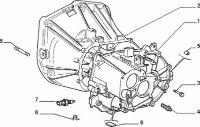

СообщениеДобавлено: Чт Фев 25, 2010 11:57    Заголовок сообщения: Ответить с цитатой
номер 7

yurik писал(а):
номер 7
спасибо за схему. Рукой дотянусь до него?

СообщениеДобавлено: Чт Фев 25, 2010 12:17    Заголовок сообщения: Ответить с цитатой
да
