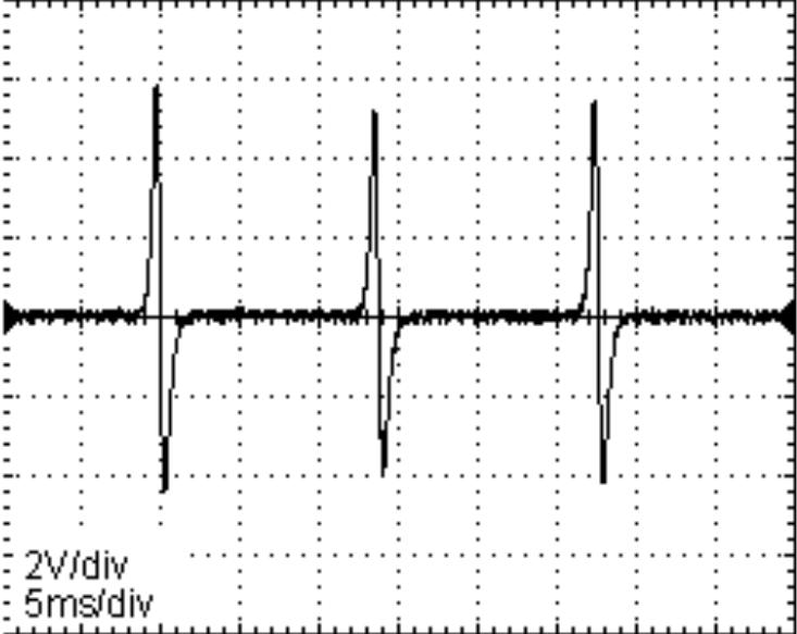

Конечно стоит. И в одном finenko прав: если он плох будет такая проблема, как не завод. Да вот только и искры при этом не будет - однозначно. Но на всякий случай проверь его. У него сопротивление: 700 - 900 Ом. А если есть осциллограф - то на ХХ у него должен быть сигнал, как на приложенном файле. Ну и общая его проверка:
Проверьте разъем (разъемы): Осмотрите разъем(ы) и если необходимо, очистите или отремонтируйте их, чтобы быть уверенным в хорошем соединении.
Проверьте сопротивление:
Выключите зажигание. Отсоедините разъем от датчика токосъемника.
Измерьте сопротивление между обоими штырями катушки датчика токосъемника. Сравните с заданным сопротивлением.
Проверьте присоединение к модулю зажигания:
Выключите зажигание. Отсоедините разъем от датчика токосъемника и модуля зажигания.
Измерьте сопротивления между каждым контактом разъема катушки и соответствующим контактом в разъеме модуля зажигания. Они должны быть < 1 Ома.
Проверьте соединение экрана, если он есть:
Проверьте по схеме, соединяется ли контакт экрана прямо с землей или с ЭБУ. Если оно присоединяется непосредственно к земле: Выключите зажигание. Отсоедините разъем от датчика токосъемника . Измерьте сопротивление между контактом разъема экрана и отрицательной клеммой аккумуляторной батареи. Оно должно быть < 1 Ома. Если оно присоединяется к ЭБУ: Выключите зажигание. Отсоедините разъем от датчика токосъемника и ЭБУ. Измерьте сопротивление между контактом разъема экрана и соответствующим контактом в разъеме ЭБУ. Оно должно быть < 1 Ома. Если нет, проверьте проводку.
Проверьте сигнал датчика:
Подключите осциллоскоп к сигнальному штырю модуля зажигания и к земле. Запустите или проворачивайте двигатель и сравните изображение на экране с показанным образцом.
Да, двигатель-то какой? Уточни. Сброшу тогда и инфу по диагностике ДПДЗ и форсунки

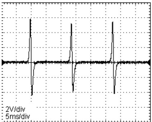

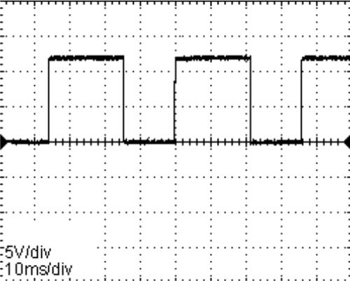

finenko, да? Тогда чем ты объяснишь это:
Сигнал с датчика ВМТ (он же датчик импульсов, он жк датчик положения вала)
 Просмотрено:  221 раз(а)
Сигнал с датчика Холла
 Просмотрено:  201 раз(а)
Хрюкин
Зарегистрирован: 21.03.2009
Сообщения: 2975
Авто: SATURN VUE 2.2
СообщениеДобавлено: Вт Мар 30, 2010 21:31    Заголовок сообщения: Ответить с цитатой
Pustynnikov
Миш, просто на первой картинке идёт сигнал по переменному току (датчик с двумя проводами, идущими на обмотку), а на второй- сформированный логический сигнал постоянного тока (например, датчик ВАЗ 2108 с тремя проводами, из которых 1- плюс 12в, 2- масса, 3- сформированный сигнал на управление) Very Happy
В целом- и то, и другое зовётся датчиком Холла. Я раньше тоже думал, что датчик Холла вырабатывает ТОЛЬКО сформированный логический сигнал, а всё остальное- индуктивные датчики. Ан нет.
