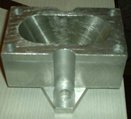

3) какая схема диффузоров на переходной плите и её толщина , хоть приблизительно всё - просто дырка на фрезе вырезана по карбу 2108, толщина где то 1см
Я правильно понял , что у тебя карбюратор двухкамерный ? Плита схожая с этой , что на рисунке (только значительно тоньше) ?

| на каком рисунке? да двухкамерный

| Я откорректировал сообщение - ещё раз зайди на эту страничку и увидишь фотки.

| да пластина такая, только тоньше. а с солексом нету траблов, за 1,5года пользования 1 раз менял ускоритель (можно было и почистить но новый 10грн) и вот недавно засорился жиклер, пришлось чистить и все!
