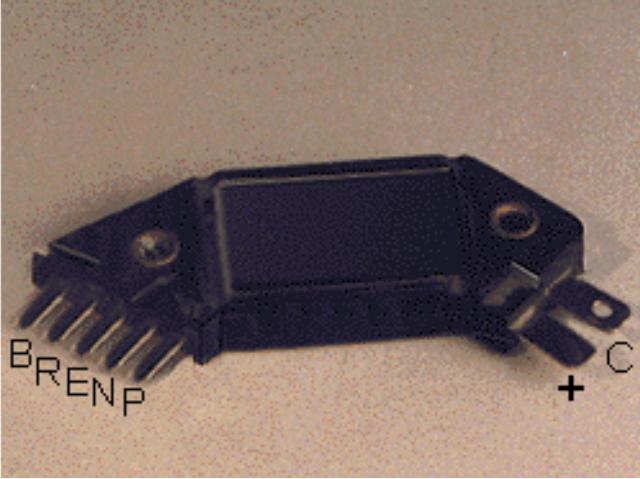

. Усилитель-формирователь катушки зажигания - живет под катушкой зажигания. Чтобы получить к нему доступ, необходим демонтаж катушки. К нему!! идут провода 44, 45 - код ошибки 42.
---это чё за хрень, может у кого фото есть

Во, блин! А я и не знал, что на фиаты ставили опелевские системы управления!
Речь про хрень на картинке?
Код ошибки 42 - Модуль зажигания, сигнал зажигания отсутствует.

42 - низкий уровень сигнала, из практики - это как правило "плохая масса" под аккумулятором.
С трамблёра идет сигнал о моменте зажигания в этот усилитель мощности. Мозги его корректируют с учётом опережения для данных оборотов и нагрузки двигателя. Если плохая масса, то порядок напряжений сдвигается в какую-либо сторону, из-за этого мозги получают недостоверный сигнал о реальном положении дел в двигателе и тупо корректируют параметры впрыска и зажигания "учитывая" этот искажённый сигнал. В этой системе мозги ориентируются на напряжения с датчиков, и если где-то плохой контакт, то там протекает слабый ток, или наоборот короткое замыкание, то от этого зависит напряжение управляющего сигнала.
