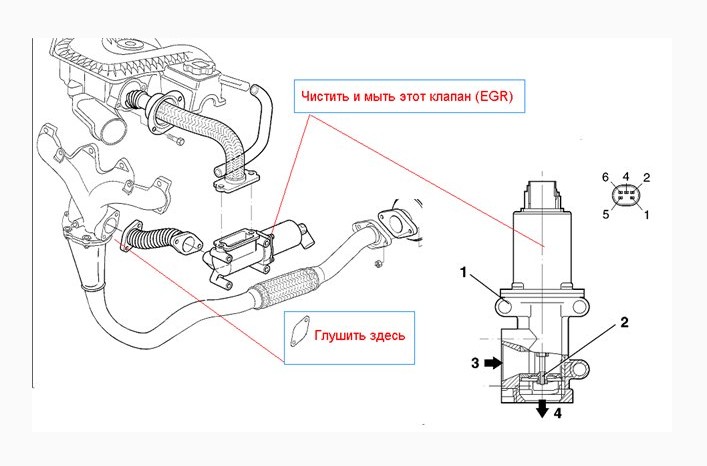

На форуме нашёл два варианта.
Какой выбрать?
Или это не существенно?
И если я его заглушу-зачем его промывать?

Второй вариант заглушки более сложный. Там два болта так прикипают, что ни всегда открутишь, да и доступ хреновый. Но лучше глушить именно там.

yurochka Италолюбитель
Возраст: 48 Знак зодиака:  Зарегистрирован: 24.09.2008 Сообщения: 84 Откуда: Харьков
Авто: FIAT Doblo 1.9 D 2001 г.в.
Добавлено: Вс Апр 18, 2010 21:38 Заголовок сообщения: |
| Леха писал(а): | | Второй вариант заглушки более сложный. Там два болта так прикипают, что ни всегда открутишь, да и доступ хреновый. Но лучше глушить именно там. |
Буду знать ! Спасибо!
