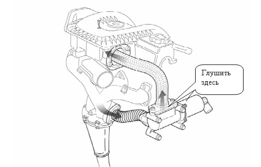

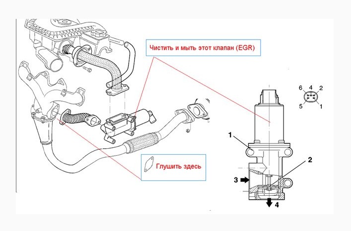

На форуме нашёл два варианта.
Какой выбрать?
Или это не существенно?
И если я его заглушу-зачем его промывать?
Вариант 2
 Просмотрено:  369 раз(а)
Вариант 1
 Просмотрено:  359 раз(а)

Второй вариант заглушки более сложный. Там два болта так прикипают, что ни всегда открутишь, да и доступ хреновый. Но лучше глушить именно там.
Буду знать ! Спасибо!
