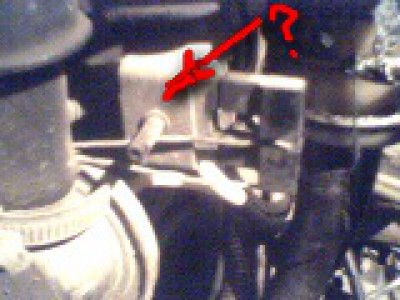

ну фотка звичайно ніяка небуло чим сфоткати но всетаки мене цікавити ця штучка що це таки і для чого воно?

KRM
клапан системи ЕГР

А що таки ЕГР і для чого він.З сторони на фотографії видно патробок куда він має бути підключений і чи можна так щоб був непідключений?
