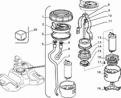

| у меня не получается вытащить насос, мне мешает датчик уровня топлива, что делать? о чём говорит отсутствие нагара на свечах и белый цвет изолятора?
Master Почетный кидала
Возраст: 38 Знак зодиака:  Зарегистрирован: 12.10.2006 Сообщения: 7747 Откуда: Киев
Добавлено: Вт Июн 01, 2010 10:52 Заголовок сообщения: |
Алексей
сначала надо достать датчик уровня потом насос вынимается легко

А он прямо на насосе

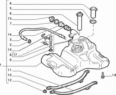

Алексей
Топливный датчик - это цилиндр №6. Мощные плоскогубцы помогают его вытащить. Больше проблем доставляет гайка №1 (на втором рисунке) при закручивании. Сложно попасть на витки и чтобы её не перекосило.
