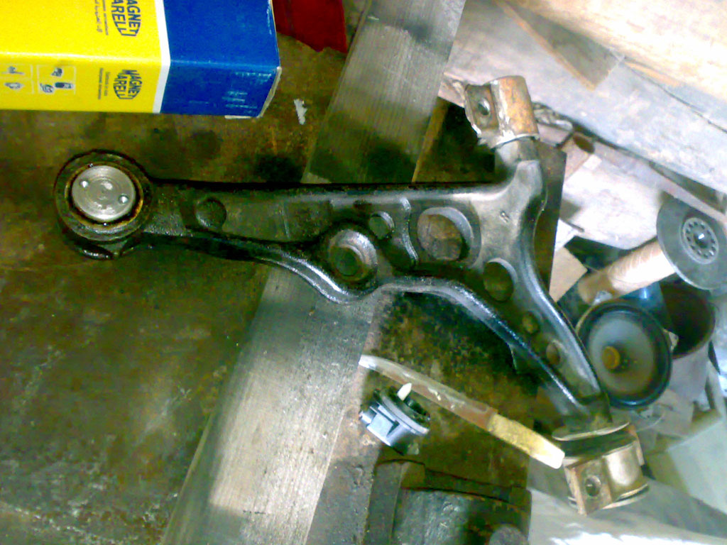

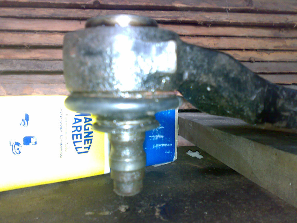

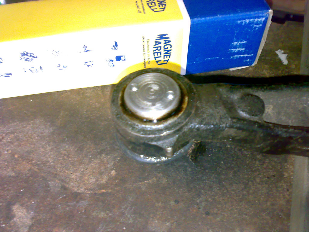

roman84 Amico
Возраст: 42 Знак зодиака:  Зарегистрирован: 31.08.2008 Сообщения: 37 Откуда: Kiev region
Авто: Fiat Tempra 1.6
Добавлено: Сб Май 29, 2010 14:54 Заголовок сообщения: |
Вот фото моих теперь уже разборных шаровых.
182.74 KB |
186 раз(а) |
128 KB |
225 раз(а) |
150.2 KB |
216 раз(а) |
147.85 KB |
144 раз(а) |
