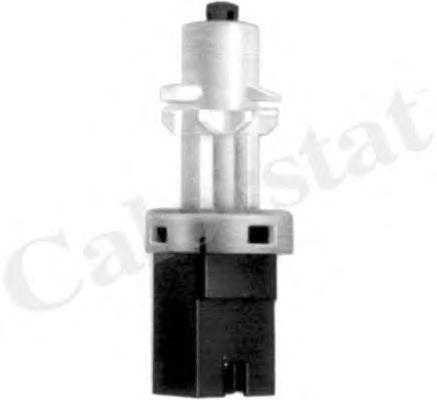

перед тем как садится в авто стань на колени или сядь на корточки и над педалью тормаза увидеш пластмаску светлого цвета.вот эта она.
я не вкурсе востонавливаются они или нет,у меня они не когда не ломались.а заменить я думаю проблем не составит.но это всего лиш предположения что это именно она.для начала стёкла со стопоков сними ,вытощи эти лампочки почисть их и на место.может это поможет.лично у меня если проблема со стопом то либо лампочка згорела либо контакт плохой.так что удачи.
СообщениеДобавлено: Чт Июл 22, 2010 00:58    Заголовок сообщения: Ответить с цитатой
Mikis
вот смотри Febi 12230 Включатель стоп-сигнала 54 грн.

Mikis
такую, как подсказал =aleks= - не покупай, эта двух-контактная. Не будет чек работать. Надо на три контакта. Facet 7.1069

Сенкс всем кто отозвался! Сделал.
Разобрал "жабу" и на контактах увидел какую-то хрень (типа смесь мыли и масла). Почистил. Только гемор был собрать. Не знаю как должно быть на самом деле, но у меня пластинка с пружинкой состоит из двух частей. С моими пальцами только такую ювелирку делать....
