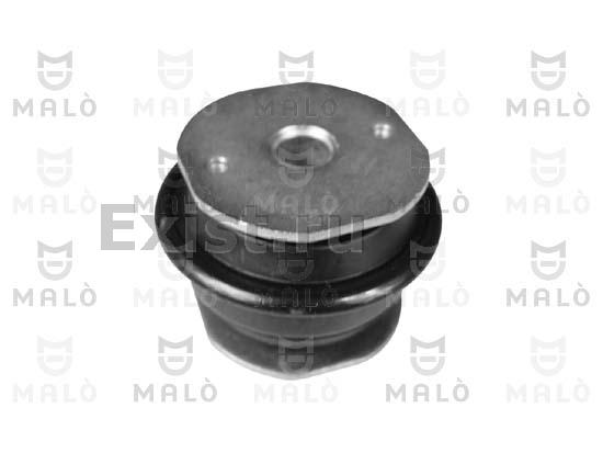

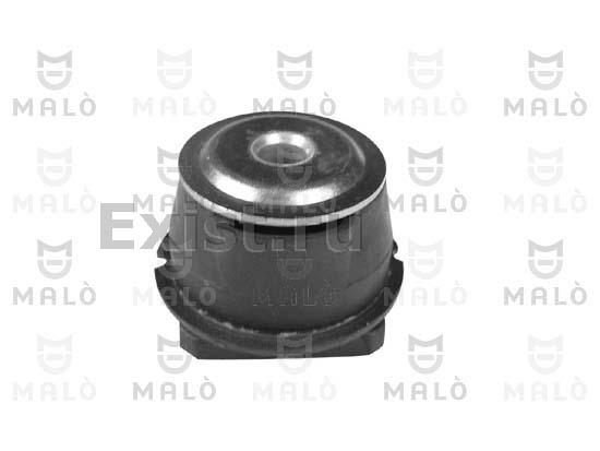

вот инфа.
надо два передних и два задних.
| Malo 15061 Сайлентблок задний задней балки$18.86 |

| Impergom 27258 Сайлентблок передний задней балки $19.75 |
32 KB |
200 раз(а) |
Алексей Италомафиози
Возраст: 37 Знак зодиака:  Зарегистрирован: 03.10.2009 Сообщения: 1064 Откуда: Россия, Вязьма
Добавлено: Пт Авг 06, 2010 23:24 Заголовок сообщения: |
| сложно менять?
