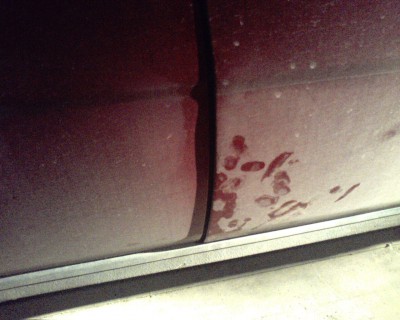

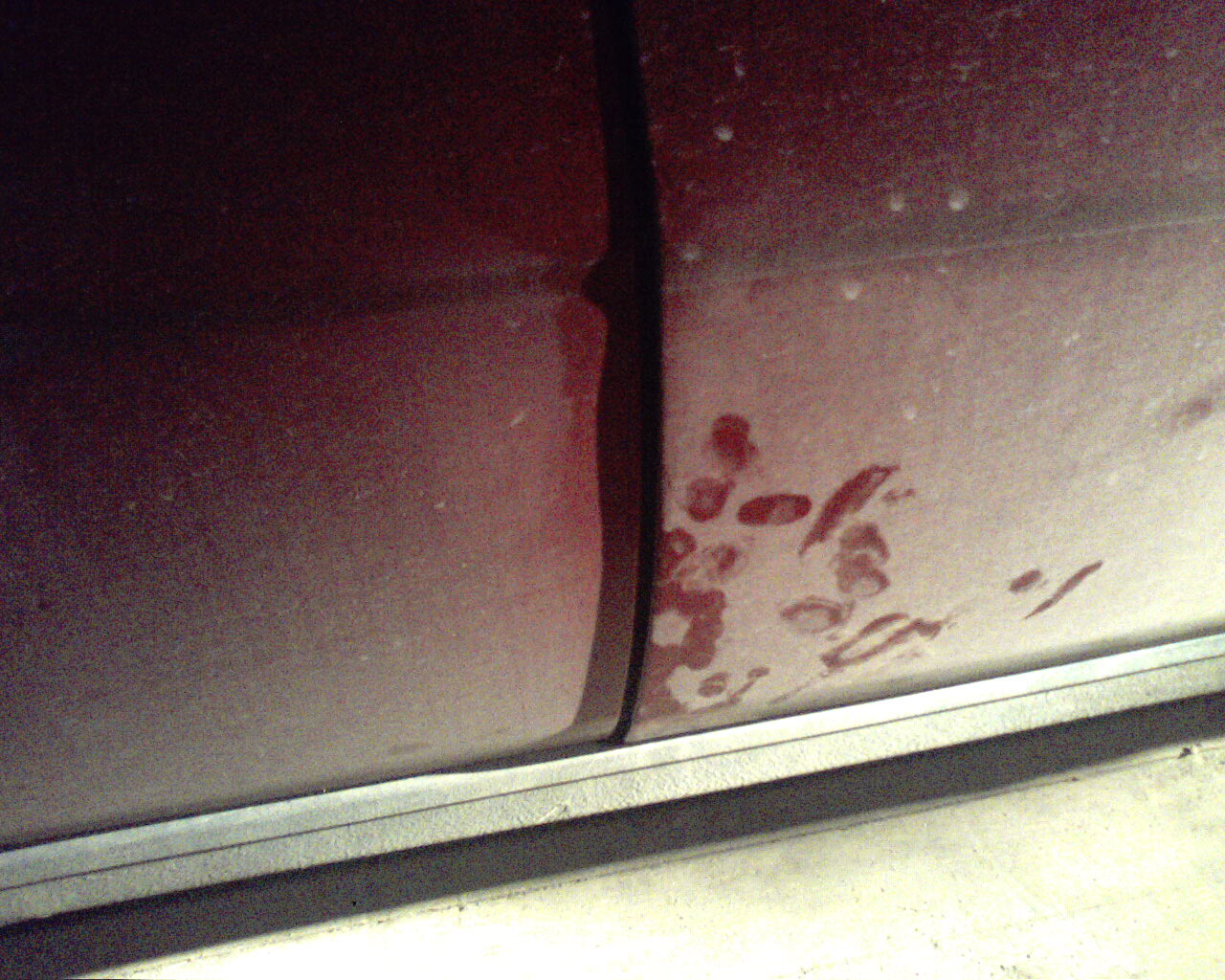

Приветик всем.
Меняя переднюю подвеску, решил попутно снять крылья, и отрегулировать двери. Отрегулировать по высоте трудов не составило, но вот нижние углы передних дверей портят всё- торчат, как уши у слона. Ладно бы двери были битые-перебитые, или кузов весь уведёный- так нет же. Двери (все) вообще в идеале, кузов тоже крепкий. У нас регулировка предусмотрена только вверх/вниз и вперёд/назад, а вот в стороны никак Sad .
Ну и вот- как это дело поправить?
левая дверь
 Просмотрено:  350 раз(а)
правая дверь
 Просмотрено:  305 раз(а)

прилягание замком регулируется и его ответкой

Не, замком никак не получается. От верхнего угла до середины двери прилегание плотное, а вот ниже оттопыривается.

Нижнюю завесу надо двигать внутрь-наружу.

Чёт не въехал. Можно поподробнее? И лучше с картинкой Very Happy

Это идея.
Если по месту утопить завесу в салон не получится, то отрезать ее от двери и приваривать сдвинув к внешней части милиметров на 4-5
Кста, проверь нет ли там трещин, я свою уже варил, как раз нижняя завеса треснула в месте сварки с дверью.

как вариант, мы же не знаим историю машины и дверей, может и переваривали завесу, может рамку двери подгинали.

Нууу... Отрезать, приварить...
Может просто дверь согнуть надо?

То, что двери не гнутые и нерихтованные- 100%. Я же их полностью весной разбирал, они что внутри, что снаружи не коцанные.
Я регулировал проставками алюминивыми 0,7-1,0 мм толщиной. Ставятся между петлей и стойкой. Размером точно по площади петли, с двуми отверстиями. На одной моей Темпре они были изначально. Видно, что фабричные... На другой, вообще не было... Но болты нужны длинные... и слизываются они легко...
(на одной двери до 4-х пластин ставил, пока нужного прилегания не добился, но это было после замены стойки центральной...Sad )

значит если верх двери идиально,а низ двери топырится наружу,то верх надо выгинать,а потом вместе с низом ответной планкой замка регулировать.лично я так делал.ну или подлаживать под петли.ну если дверь топырится почти один сантим то прийдётся столько и подлаживать под петлю верхнюю,а потом ответкой регулировать.

Либо так
=aleks= писал(а):
Хрюкин
значит если верх двери идиально,а низ двери топырится наружу,то верх надо выгинать,а потом вместе с низом ответной планкой замка регулировать..
Либо гнуть дверь нижнюю часть, подкладывается отрезок мягкой доски, примерно по середине двери, можно чуть выше, просто прижимаешь её между дверью и стойкой, и присев, резко весом тела давишь двумя руками на край низа двери(в место где ребро жесткости, чтобы сам уголок не загнуть), типа пытаешся закрыть дверь, низ двери при этом немного гнётся внутрь, а верх немного выходит наружу. Таким образом и подгоняются двери.
Верх совсем легко гнётся, даже без доски, рукой держишь середину двери с краю, а второй гнёшь либо во внутрь, либо наружу.

То, что рамка гнётся легко, я знаю. Как-то вот, очкую, сам гнуть низ...
А обратиться к опытным костоломам- не к кому...

мне гнули так одну дверь, тоже низ) так кузовщик взялся.. я чуть не обосрался с перепугу=)) но нече)) краска не треснула)

вот так и я примерно гнул.чё там страшного если чё с дверью то 50баков ведро этих дверей можно купить.
