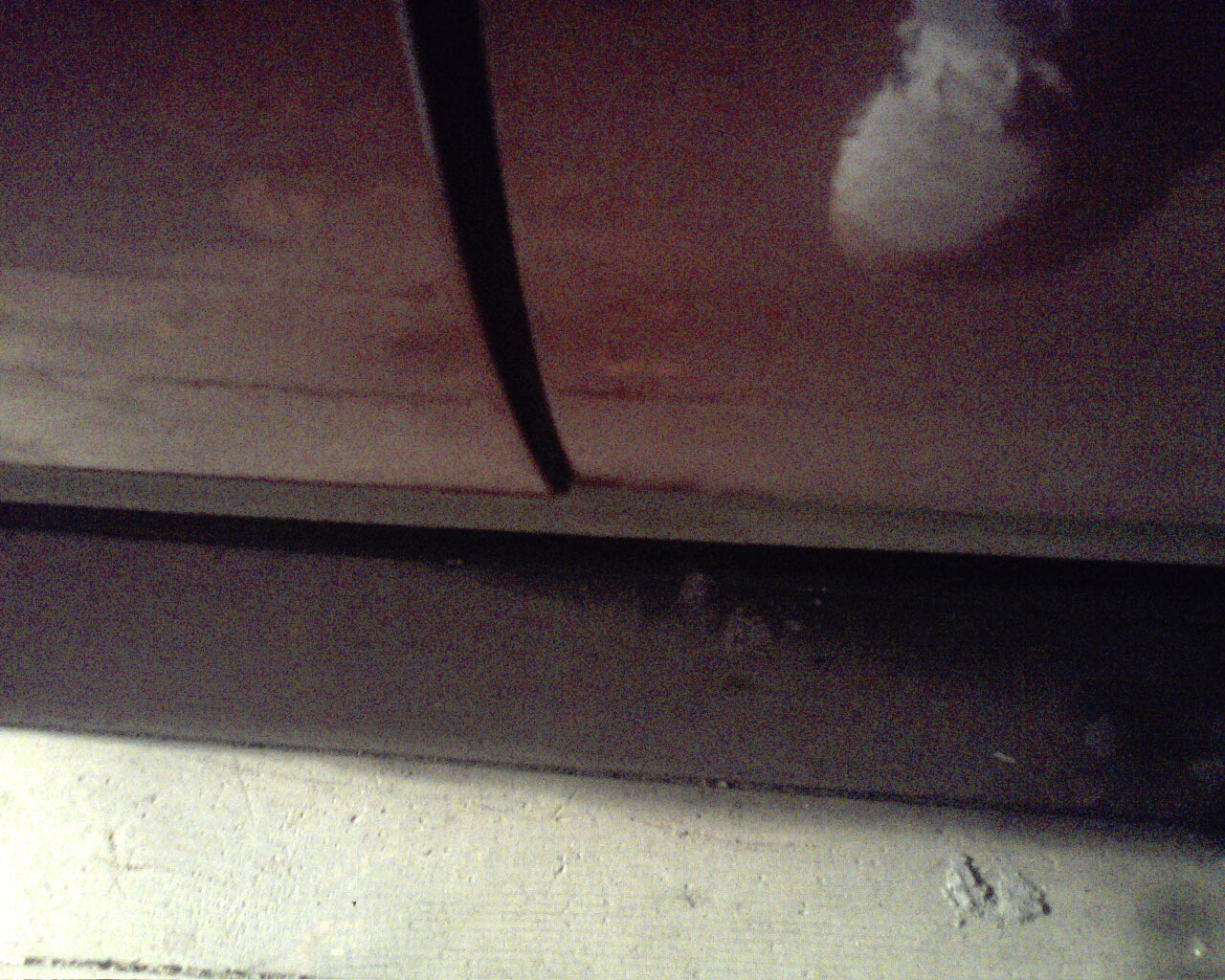

Приветик всем.
Меняя переднюю подвеску, решил попутно снять крылья, и отрегулировать двери. Отрегулировать по высоте трудов не составило, но вот нижние углы передних дверей портят всё- торчат, как уши у слона. Ладно бы двери были битые-перебитые, или кузов весь уведёный- так нет же. Двери (все) вообще в идеале, кузов тоже крепкий. У нас регулировка предусмотрена только вверх/вниз и вперёд/назад, а вот в стороны никак .
Ну и вот- как это дело поправить?

Nick Италоманьячище
Возраст: 45 Знак зодиака:  Зарегистрирован: 20.01.2006 Сообщения: 1503 Откуда: Kiev-Belaya Cerkov
Добавлено: Вт Сен 14, 2010 09:34 Заголовок сообщения: |
| прилягание замком регулируется и его ответкой

Добавлено: Вт Сен 14, 2010 09:36 Заголовок сообщения: |
| Не, замком никак не получается. От верхнего угла до середины двери прилегание плотное, а вот ниже оттопыривается.

Добавлено: Вт Сен 14, 2010 12:05 Заголовок сообщения: |
Нижнюю завесу надо двигать внутрь-наружу.

Добавлено: Вт Сен 14, 2010 12:22 Заголовок сообщения: |
Perepic
Чёт не въехал. Можно поподробнее? И лучше с картинкой

Добавлено: Вт Сен 14, 2010 12:34 Заголовок сообщения: |
| Хрюкин писал(а): | Perepic
Чёт не въехал. Можно поподробнее? И лучше с картинкой  |
Это идея.
Если по месту утопить завесу в салон не получится, то отрезать ее от двери и приваривать сдвинув к внешней части милиметров на 4-5
Кста, проверь нет ли там трещин, я свою уже варил, как раз нижняя завеса треснула в месте сварки с дверью.

Добавлено: Вт Сен 14, 2010 12:40 Заголовок сообщения: |
| как вариант, мы же не знаим историю машины и дверей, может и переваривали завесу, может рамку двери подгинали.

Добавлено: Вт Сен 14, 2010 12:43 Заголовок сообщения: |
Нууу... Отрезать, приварить...
Может просто дверь согнуть надо?

Добавлено: Вт Сен 14, 2010 12:47 Заголовок сообщения: |
Nick
То, что двери не гнутые и нерихтованные- 100%. Я же их полностью весной разбирал, они что внутри, что снаружи не коцанные.

Добавлено: Вт Сен 14, 2010 14:10 Заголовок сообщения: Re: оттопырены передние двери |
| Хрюкин писал(а): |
Я регулировал проставками алюминивыми 0,7-1,0 мм толщиной. Ставятся между петлей и стойкой. Размером точно по площади петли, с двуми отверстиями. На одной моей Темпре они были изначально. Видно, что фабричные... На другой, вообще не было... Но болты нужны длинные... и слизываются они легко...
(на одной двери до 4-х пластин ставил, пока нужного прилегания не добился, но это было после замены стойки центральной... )

Добавлено: Вт Сен 14, 2010 16:53 Заголовок сообщения: |
Хрюкин
значит если верх двери идиально,а низ двери топырится наружу,то верх надо выгинать,а потом вместе с низом ответной планкой замка регулировать.лично я так делал.ну или подлаживать под петли.ну если дверь топырится почти один сантим то прийдётся столько и подлаживать под петлю верхнюю,а потом ответкой регулировать.

Добавлено: Вт Сен 14, 2010 19:48 Заголовок сообщения: |
Либо так
| =aleks= писал(а): | Хрюкин
значит если верх двери идиально,а низ двери топырится наружу,то верх надо выгинать,а потом вместе с низом ответной планкой замка регулировать.. |
Либо гнуть дверь нижнюю часть, подкладывается отрезок мягкой доски, примерно по середине двери, можно чуть выше, просто прижимаешь её между дверью и стойкой, и присев, резко весом тела давишь двумя руками на край низа двери(в место где ребро жесткости, чтобы сам уголок не загнуть), типа пытаешся закрыть дверь, низ двери при этом немного гнётся внутрь, а верх немного выходит наружу. Таким образом и подгоняются двери.
Верх совсем легко гнётся, даже без доски, рукой держишь середину двери с краю, а второй гнёшь либо во внутрь, либо наружу.

Добавлено: Вт Сен 14, 2010 19:56 Заголовок сообщения: |
Александр.М
То, что рамка гнётся легко, я знаю. Как-то вот, очкую, сам гнуть низ...
А обратиться к опытным костоломам- не к кому...

Добавлено: Вт Сен 14, 2010 20:06 Заголовок сообщения: |
| мне гнули так одну дверь, тоже низ) так кузовщик взялся.. я чуть не обосрался с перепугу=)) но нече)) краска не треснула)

Добавлено: Вт Сен 14, 2010 20:49 Заголовок сообщения: |
| Цитата: |
мне гнули так одну дверь, тоже низ) так кузовщик взялся.. я чуть не обосрался с перепугу=)) но нече)) краска не треснула) |
вот так и я примерно гнул.чё там страшного если чё с дверью то 50баков ведро этих дверей можно купить.
