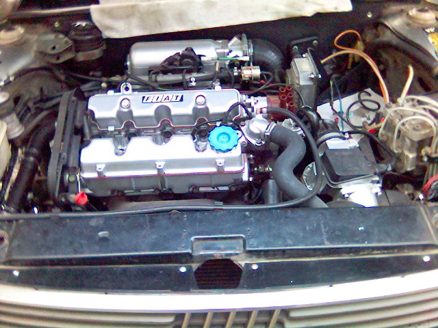

СообщениеДобавлено: Чт Окт 14, 2010 03:32    Заголовок сообщения: Ответить с цитатой
В первую очередь нужно учитывать теплостойкость.
Сечение особого значения для датчиков не имеет.
Но по опыту.
Провод в автомобиле должен выдерживать вес взрослого
человека и не попадаться ему на глаза.
Laughing Laughing Laughing
С учетом этого применять меньше 0.5мм не стоит.
Нужно знать как и уметь концевать провода.
Лучше всего паяльником.
Я сам занимался окультуриванием под капотом.
Вот.

В критических местах применяю пластмассовые рукава( не знаю как называються) см. фото выше.
