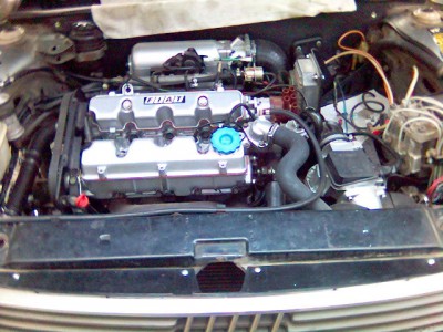

В первую очередь нужно учитывать теплостойкость.
Сечение особого значения для датчиков не имеет.
Но по опыту.
Провод в автомобиле должен выдерживать вес взрослого
человека и не попадаться ему на глаза.
Laughing Laughing Laughing
С учетом этого применять меньше 0.5мм не стоит.
Нужно знать как и уметь концевать провода.
Лучше всего паяльником.
Я сам занимался окультуриванием под капотом.
Вот.
Вот.
красиво под капотом Smile

Обратите внимание как заделаны провода у старых ВАЗ 2101.
У меня не было претензий.
Попробуйте на новых проводках продающихся на базаре потихоньку
(чтоб продавец не видел Laughing ) подергать наконечники.
"Правильную" скрутку применяют СТОшники, люди совершенно безответсвенные.
Кто мучился с липово установленной сигнализацией, тот поймет.
После скрутки, пайки подматываю под термоусадку пару слоев изоленты. Для красоты.
Попобуйте на ненужном, поймете.
Изолента все таки нужна.
Жгуты надо стягивать с шагом 100-150мм. Не всплошную.
Случись, захочеться поковыряться, задача сильно будет усложнена.
В критических местах применяю пластмассовые рукава( не знаю как называються) см. фото выше.
