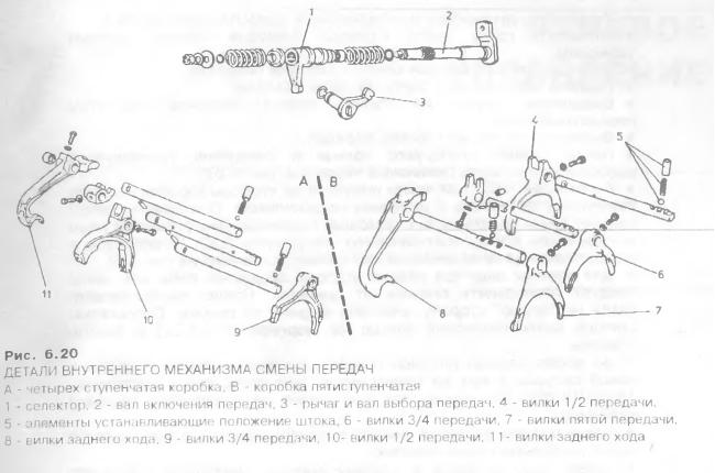

Добавлено: Вс Окт 24, 2010 00:55 Заголовок сообщения: Re: Мож кто подскажет по коробке ? УНО |
| Crazy@Sharik писал(а): | Поставили с послерестайла коробку и двиг на дорестайл ,,,,, все передачи в норме кроме задней , не включается (((( мож у кого ссылки есть на схему расположения регуляторной штанги (ввиду незнаию назову ее так) Жду с нетерпением ) спс |
а какой двигатель?
вот некоторые схемы.
