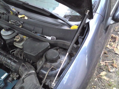

"Делать было нех..." Very Happy , нашел в гараже живые упоры от девятки, еще с металлическими наконечниками (им лет 15 наверно), нарезал 6-ю резьбу на шарнирах и поставил. Пока один, потому что на другом сорвал резьбу, потом сделаю. Самое интересное что, уверенно поднимает и держит даже один упор. Кстати, оказалось очень удобно, для минутных процедур можно обойтись упором, а если долго ковыряться, то можно и ногу подставить.

Смотри ато один может переломить усилители капота)

Второй упор поставлю обязательно, нужно шарнир прикупить.
