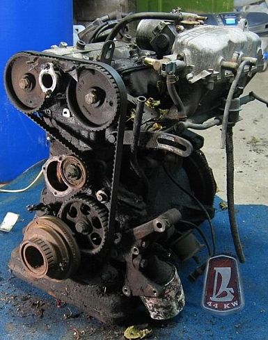

Все таки нашли запчасти для этого мотора! Блок загильзовали а вал шлифонули. Сейчас идет сборка почти все собрано кроме коллекторов. Может у кого есть информация по масленому насосу. Что то не понятное с ним. До ремонта давление 2 кг на прогретом моторе и 4 на холодном. Сейчас при надетом ремне ГРМ сделаешь два оборота мотора насос клинит. Без ремня вращается без проблем. Все выставлено по меткам. Может есть у кого мануал по ремонту мотора. Может есть нюанс какой с этим насосам?

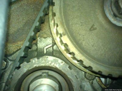

Насколько помню, на шестерне привода насоса также есть контрольная метка. Ось вала привода с эксцентриком (компесатор?). Выставлять нужно точно. Если не совместить- клинит, встречается с шатуном 2го поршня.

А если руками (или ключем на 32) крутить коленвал с надетым ремнем ГРМ, то тоже клинит? Нужно сделать как минимум два полных оборота коленвала.

Да метка есть. Если все ставить по меткам то клинит эксцентрик с шатуном второго цилиндра. Я поставил привод насоса на два зуба раньше и клина нет. Завтра буду пробывать мотор запускать но как то боязно. Не совсем понятно почему ставишь по меткам он клинит, если не по меткам то не клинит?

Клинит! Два полных не получается. Один проходит и на втором клин!

НЕ вздумай крутить стартером! Или будешь снова и снова ремонтировать двигатель.
Почему решил, что клинит именно вал масляного насоса?
Правильно ли собрал двигатель, не перепутал ли случайно местами распредвалы или их шестерни? В жизни все бывает. Левая и правая шестерня разные по положению относительно распредвала, их менять нельзя.
Проверь еще десять раз, как одет ремень ГРМ и как совпадают метки согласно мануалу. Думаешь, что одел правильно, а на самом деле может быть не правильно. И помажь метки белой краской или корректором канцелярским, так их лучше видно.
ИМХО, очень похоже, что поршень давит в открытый клапан.

Метки проверены и не только мной. Клинит именно привод масленого насоса. Клин начинается когда 1и4 цилиндр внизу а 2и3 уже прошли вмт и стремятся вниз. Примерно на 1 см ниже ВМТ. Клапана однозначна исключены. На шкиве привода масленого насоса с лицевой стороны есть выбитая метка, а с обратной нанесенная краской. Если ставлю по выбитой то клин, если по краске то все ок.
На шкиве выпускного вала цифра 1 на впускном 2. Они так и стояли до ремонта и машина заводилась и компрессия была правда низкая около 6 но была.

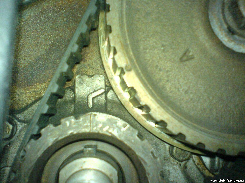

У меня была такая же проблема, что-бы не было клина необходимо
точно совместить 4 метки :коленвал-маслонасос-валы клапанов (снять шкив ремня генератора, он же крутит ГУР), под ним будет видна метка на шестерне к.вала её совместить с риской " I "на накладке закрывающей сальники к.вала и вала привода маслонасоса, эта же риска имеет продолжение " / " с которым необходимо совместить метку на шестерне привода маслонасоса соотношение шестерён 1:2 - потому и клинит на втором обороте (если шкив не снимать риску не видно, коленвал можно выставить по меткам опережения зажигания - шестерню маслонасоса не получится ( решается потом нанесением вспомогательнной метки )
при условии что валы клапанов выставлены правильно всё должно получиться, если нет - проверить положение поршня 1 цилиндра при соответствующих фазах впуска-выпуска.

У меня шкиф и защита сняты и все прекрасно видно. Совмещал все 4 метки ничего не получается. Проверено все не только мной так что ошиба в установке меток исключена.

Попробуй провернуть аккуратно коленвал на 1 оборот, при этом шестерня маслонасоса развернётся на 180, снять ГРМ и подвести её к риске не трогая остального, установить ГРМ,проверить результат.

На время снятия, ГРМ фиксировать на распредвалах контровкой, чтобы не перескочили зубцы, ну и на к.вале не промахнись. Делал так. Получалось.

Я так пробовал тогда клинит на первом обороте. Завтра еще разок все пересмотрю, может чего и увижу.
