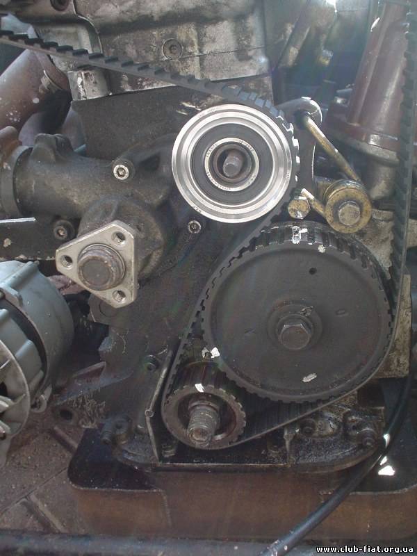

Добавлено: Вт Ноя 16, 2010 23:09 Заголовок сообщения: |
Попробуй провернуть аккуратно коленвал на 1 оборот, при этом шестерня маслонасоса развернётся на 180, снять ГРМ и подвести её к риске не трогая остального, установить ГРМ,проверить результат.

Добавлено: Вт Ноя 16, 2010 23:59 Заголовок сообщения: |
| Я так пробовал тогда клинит на первом обороте. Завтра еще разок все пересмотрю, может чего и увижу.

Добавлено: Ср Ноя 17, 2010 00:08 Заголовок сообщения: |
Вот нашёл!
