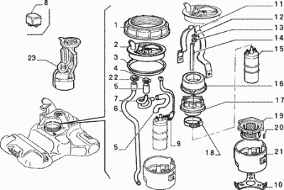

DIN писал(а): | ещё один финт - не все насосы становятся в родную нижнюю резинку- ограничитель, другими словами - резинка упрётся в низ бака, - перестанет брать бензин |
Не понял- о чём речь?

Хрюкин писал(а): | DIN писал(а): | ещё один финт - не все насосы становятся в родную нижнюю резинку- ограничитель, другими словами - резинка упрётся в низ бака, - перестанет брать бензин |
Не понял- о чём речь? |
всё пральна, самый нижний носик бензонасоса(пластиковый), он может быть( уже не точно помню в Типо он сантиметров 1) 3 сантиметра например и когда его ставишь в родную резинку( позиция 17 на рисунке епейра) бензонасос упирается в пластик бензобака.
у мня была такая ситуация, пришлось менять насос.
насос должен быть обязательно в "подвешенном состоянии"
_________________ лучше с другом потерять чем с дураком найти |
