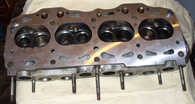

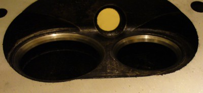

Было подогнуто два выпускных клапана.
Но раз уже я снял голову - то пришлось сделать ревизию.
и так :
- шлифонул плоскость
- заменил все направляющие клапана на новые
- заменил все клапана
- расточил гнезда (тем же способои что и новых авто делают).
Перечисленные работы делали в Центре "Промотор", рекомендую - им можно доверить ответственную работу.
