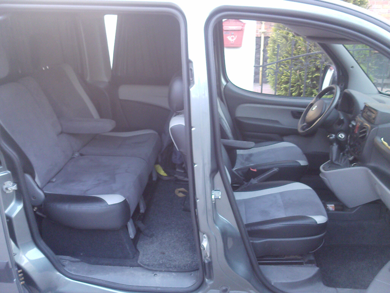

и где делал?
сколько денег за работу?
я наверно тоже себе так сделаю 3+2в последний ряд.только задние повыше чтоб под сидения можно было,что то положить.

| potap писал(а): | и где делал?
я наверно тоже себе так сделаю 3+2в последний ряд.только задние повыше чтоб под сидения можно было,что то положить. |
Делал в бердичеве сто 21 век кажется, у меня с документами получилось не более 6000 грн.... вот только сидюшки брал на Лоске в Харькове и вез туда их... стекла у них клеял и оббивку тоже... а по поводу высоту на днях скажу, я не помню просто, но точно могу сказать чуток выше нужно преподнять будет, оно и так неплохо, но лучше преподнять.... Кстати по поводу глухих стекол, я переживал, что в третьем ряду жарко будет людям, но как показало жаркое лето с двумя приоткрытыми окнами зад тоже продувает... так что нормально... Тебе дешевле будет, у тебя стекла меньше боковые и задние наверно стоят? а я полностью остекление делал...
potap Рулевой филиала
Возраст: 40 Знак зодиака:  Зарегистрирован: 29.12.2008 Сообщения: 2048 Откуда: Севастополь
Добавлено: Чт Дек 30, 2010 11:13 Заголовок сообщения: |
6000тыщ это послностью вся работа(стекла+обивка+доки+гаи)
сидухи сколько денег?
сколько времени весь процесс.занял времени?
и де находится бердичев?
все,уже решил к лету переоборудоватся.

| potap писал(а): | 6000тыщ это послностью вся работа(стекла+обивка+доки+гаи)
все,уже решил к лету переоборудоватся. |
30см высота от пола до сидюшки, день в гаи, день в Бердичеве, это недалеко от Житомира, я только шумку сам делал, единственное, это в потолок они вазовскую кинули, а остальное сам переделывал!!! сидюшки 500 грн штука! правда "ТРИО" сторговал по 400 за сидюшку, те что в среднем ряду стоят....

| Helpix, это у тебя вроде Махі или я ошибаюсь. Я в Карго подпольно(без разрешения) доставляю 3 -й ряд седушек для детей и шустрых взрослых- попасть туда без сноровки тяжеловато. Едем на природу-в принципе- из вещей брали и влезало практически без проблем все что нужно.Просто сначала нужно видеть ВСЕ что нужно загрузить.

| ViktorMD писал(а): | | Helpix, это у тебя вроде Махі или я ошибаюсь. Я в Карго подпольно(без разрешения) доставляю 3 -й ряд седушек для детей и шустрых взрослых- попасть туда без сноровки тяжеловато. Едем на природу-в принципе- из вещей брали и влезало практически без проблем все что нужно.Просто сначала нужно видеть ВСЕ что нужно загрузить. |
Ну у меня народ залазит назад не жалуется.... Каркас не мешает вроде бы... он низкий, да и получается, что одной ногой в каркас, а второй так, разворот и сел )
