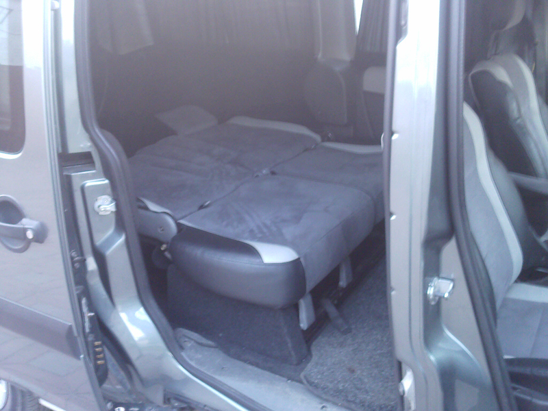

и где делал?
сколько денег за работу?
я наверно тоже себе так сделаю 3+2в последний ряд.только задние повыше чтоб под сидения можно было,что то положить.
сколько мм?

potap писал(а):
и где делал?
Делал в бердичеве сто 21 век кажется, у меня с документами получилось не более 6000 грн.... вот только сидюшки брал на Лоске в Харькове и вез туда их... стекла у них клеял и оббивку тоже... а по поводу высоту на днях скажу, я не помню просто, но точно могу сказать чуток выше нужно преподнять будет, оно и так неплохо, но лучше преподнять.... Кстати по поводу глухих стекол, я переживал, что в третьем ряду жарко будет людям, но как показало жаркое лето с двумя приоткрытыми окнами зад тоже продувает... так что нормально... Тебе дешевле будет, у тебя стекла меньше боковые и задние наверно стоят? а я полностью остекление делал...

6000тыщ это послностью вся работа(стекла+обивка+доки+гаи)
сидухи сколько денег?
сколько времени весь процесс.занял времени?
и де находится бердичев?
все,уже решил к лету переоборудоватся.

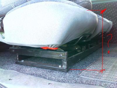

30см высота от пола до сидюшки, день в гаи, день в Бердичеве, это недалеко от Житомира, я только шумку сам делал, единственное, это в потолок они вазовскую кинули, а остальное сам переделывал!!! сидюшки 500 грн штука! правда "ТРИО" сторговал по 400 за сидюшку, те что в среднем ряду стоят....

Helpix, это у тебя вроде Махі или я ошибаюсь. Я в Карго подпольно(без разрешения) доставляю 3 -й ряд седушек для детей и шустрых взрослых- попасть туда без сноровки тяжеловато. Едем на природу-в принципе- из вещей брали и влезало практически без проблем все что нужно.Просто сначала нужно видеть ВСЕ что нужно загрузить.
Ну у меня народ залазит назад не жалуется.... Каркас не мешает вроде бы... он низкий, да и получается, что одной ногой в каркас, а второй так, разворот и сел Smile)

Ещё подходят с рено канго, мне ставили 2-й ряд в бердичеве на сто 21 век, только одна беда, они ставят самопальные, а они скрипят и в общем метал не качественный, так что лучше найти родные канговские Laughing
Я тоже на 21 веке перешивался, только со своими сидюшками ехал и металлом для каркаса, так как у них там, незнаю как щас, но тогда не особо с разновидностью металла...

друзья товарищи а ну подсказывайте .... прочел тут что с пасажирского добло в карго родные сидения не ставятся... это правда ?? Подсказывайте, а то я во вторник покупать собрался

Да не, оригінальний ставляться без проблем, тільки висота вийде 11 см від підлоги, тобто будете сидіти на землі, а коліна торкатися до вух... Балалупа короче!
Краще подивіться на диван Honda CRV.
Вперед він складується хрново - треба робити закидний каркас, але широке регулювання спинки і повністю розкладується назад...
Три сидіння Сценіка не переношу - дубові, маленькі і ніфіха нормально не регулюються...
