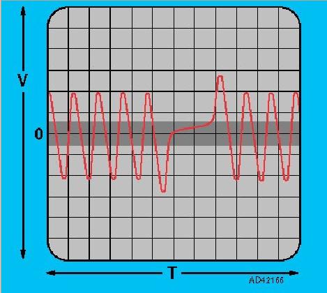

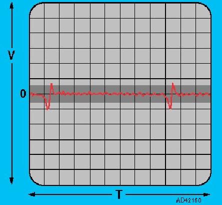

Добавлено: Вт Дек 28, 2010 09:22 Заголовок сообщения: |
ну как-то так:
34 KB |
164 раз(а) |
27.72 KB |
177 раз(а) |
