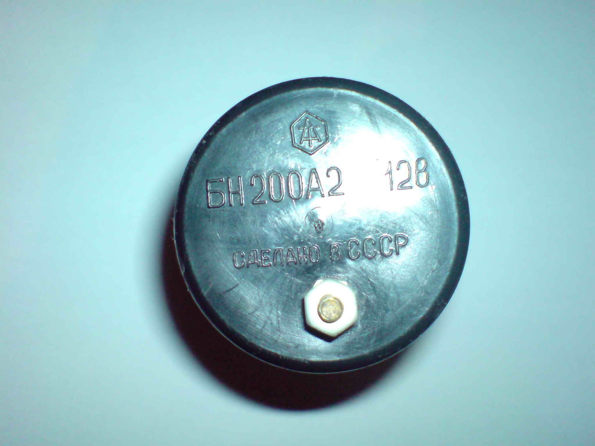

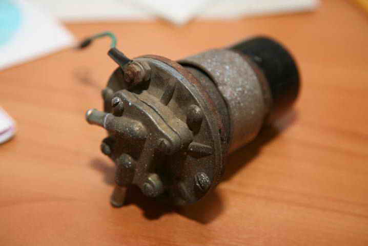

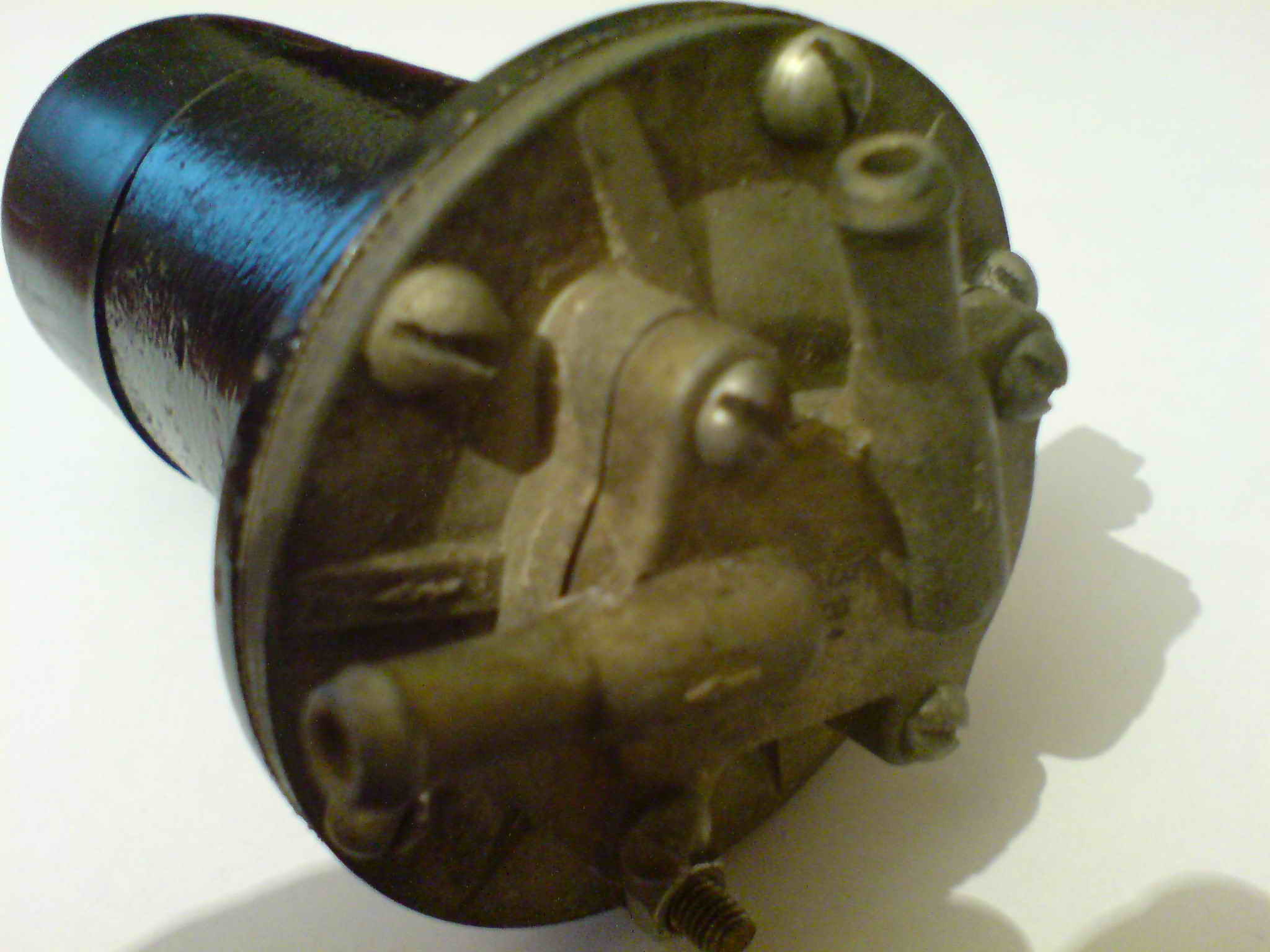

Не уверен, что эта задумка будет воплощена в жизнь, но все же хотелось бы обсудить данный вопрос.
Касается только машин оборудованных карбюратором и механическим бензонасосом.
Задумка заключается в установке дополнительного электробензонасоса (типа БН 200А2 такие стоят в запорожцах для питания печки) последовательно с механическим.
Связано это с тем что зимой, да в принципе и летом тоже, если машина простоит длительное время, то потом приходится очень долго маслать стартером пока мех. насос закачает достаточное количество топлива в карбюратор. Если летом с этим можно мириться, то зимой в морозы такое крайне не желательно.
Так вот, если перед механическим бензонасосом установить электрический и кнопку вывести в салон, то приходишь, садишься в машину, нажал на кнопку, электронасосом закачал бензин в карбюратор, а потом завел машину и дальше работа на механическом бензонасосе. Так же если вдруг в "чистом поле" откажет механика, то можно будет добраться до сто или гаража на электронасосе.
Технические характеристики БН 200А2
Электромагнитный. Номинальное напряжение 12 В; номинальный ток 2,5 А; подача 5 л/ч; масса 0,84 кг.
В теории вроде все красиво, а как будет на практике?
Не будет ли этот насос давать дополнительную нагрузку на основной механический?
Что можете сказать по данному вопросу?
