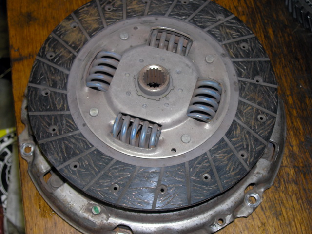

Проблем с сцеплением не было 300т.км сняли коробку, а там корзине конец! выжимному тоже ничего не шумело. Менялось на Valeo в сборе 1600 грн.

У меня тоже ничего не шумело только трос пощелкивал и сильно тугой выжим был.И в один прекрасный момент перестало работать. Ситуация со старым такая же!

| Aryll писал(а): | | сильно тугой выжим был. |
Тоже тугой выжим был, грешил на трос, после замены сцепления всё ОК.
