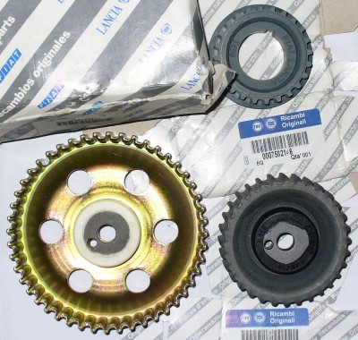

Есть три фактора на данном этапе:
- качество ремня, но он по условию оигинальный и сомнений нет
- изношенные шкивы, то же что и пунктом выше
- натяг - теперь только от него зависит ресурс, т.к. больше нет подозреваемых. Wink Но если мне натянут ремень по прибору - я уже просто не буду иметь почвы для предьявления обвинений к СТО, Да и причин не будет для обрыва. Вот к чему я и стремлюсь. Ведь я счас ГБЦ капитально сделал, жалко работу испортить.
Случайности, типа заледенение, попадания камня - само собой, не упасешься - но там диагноз даст о себе знать.
Я думаю здесь описаны все случаи проблем с ремнем ГРМ. Вряд ли можно не согласится. http://x-motors.ru/content/view/415/37/

СообщениеДобавлено: Вс Дек 26, 2010 21:49    Заголовок сообщения: Ответить с цитатой
t309
На крайний случай здесь куплю http://www.dinol.mk.ua/i_catalog_FIAT.php
но они после 10.01.2011 только начнут принимать заказы с новыми ценами. Но было около того шестерня коленвала 312 грн + шестерня маслонасоса 440 + шкив распредвала 750 (рассчитываю уговорить на скидку, вдвоем будет легче Wink ).
Но ещё подыскиваю альтернативу.

СообщениеДобавлено: Пт Янв 21, 2011 20:43    Заголовок сообщения: Ответить с цитатой
Вот теперь я уверен что надежность ремня ГРМ будет зависит только от правильной натяжки.
