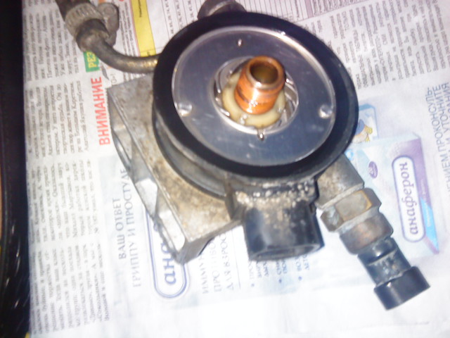

Начал с замены фильтра и тут же вопрос для чего енти две
фишки???

Андрей К Италоманьячище
Добавлено: Пт Фев 25, 2011 20:26 Заголовок сообщения: |
Фишки от термодатчика и нагревательного элемента системы подогрева топлива.
PaVLoN1014 Италофан
Возраст: 50 Знак зодиака:  Зарегистрирован: 02.12.2009 Сообщения: 275 Откуда: Минск
Добавлено: Пт Фев 25, 2011 20:44 Заголовок сообщения: |
Если я правильно понимаю то фишка на пластсмассовой проставке
это подогрев а для чего термодатчик(для тайминга прогрева или нет)
а на приборку какая нибудь инфа должна идти или нет?

PaVLoN1014
Ты правильно понял - пластмассовая таблетка - элемент подогрева, как правило звонится накоротко. Термодатчик на плите топливного фильтра - для включения системы при понижении тепмературы соляры (что-то ниже нуля градусов, точно не помню). Схема включения есть в мануалах на ФТП. Собственно еще реле с предохранителем (нах рядом с основной панелью предохранителей под торпедой) и провод на возбуждение от геныча. Т.о. система полностью автономна и никаких индикаций не выдает, хотя можно кинуть провод на торпеду и использовать одну из свободных ламп.
