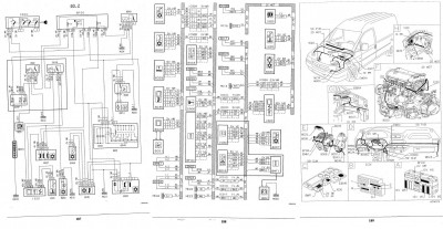

alex-lv
Возраст: 30
Зарегистрирован: 14.09.2009
Сообщения: 1306
Авто: продано
СообщениеДобавлено: Вт Мар 08, 2011 07:26    Заголовок сообщения: Ответить с цитатой
Буба писал(а):
У меня кондей стоит. И еще сцуко перестало дуть на ноги. Shocked .
Может, чем поможет.CITROEN
 Просмотрено:  278 раз(а)
