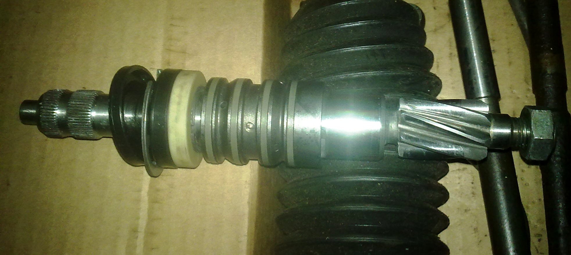

Добавлено: Сб Июл 06, 2013 12:52 Заголовок сообщения: |
Назар,это не оно случайно?
227.35 KB |
222 раз(а) |

Unchik Италоманьячище
Возраст: 45 Знак зодиака:  Зарегистрирован: 30.12.2009 Сообщения: 4893 Откуда: Молодогвардейск
Авто: Samand
Добавлено: Сб Июл 06, 2013 12:59 Заголовок сообщения: |
Поджимает рейку к червячному валу по идее.
Я пока с рейкой не сталкивался,так что только теоретически предполагаю.
240.03 KB |
183 раз(а) |

Taras_Potatos Рулевой филиала
Возраст: 48 Знак зодиака:  Зарегистрирован: 24.07.2006 Сообщения: 22630 Откуда: м. Львів
Добавлено: Сб Июл 06, 2013 13:16 Заголовок сообщения: |
Блін. То треба рейку знімати??
/oo|_\__Ⓐ__/_|oo\ |

akadem1 Италоманьячище
Возраст: 54 Знак зодиака:  Зарегистрирован: 16.04.2007 Сообщения: 2439 Откуда: киев
Добавлено: Вс Июл 07, 2013 00:15 Заголовок сообщения: |
| Рейку снимать не нужно.С ямы осматриваешь свою рейку и в месте где вал переходит на рейку есть крышка прикрученная 2 болтами.Снимаешь ее и регулируешь люфт рейки путем увеличения-уменьшения опорных шайб.Собираешь в обратном порядке.
