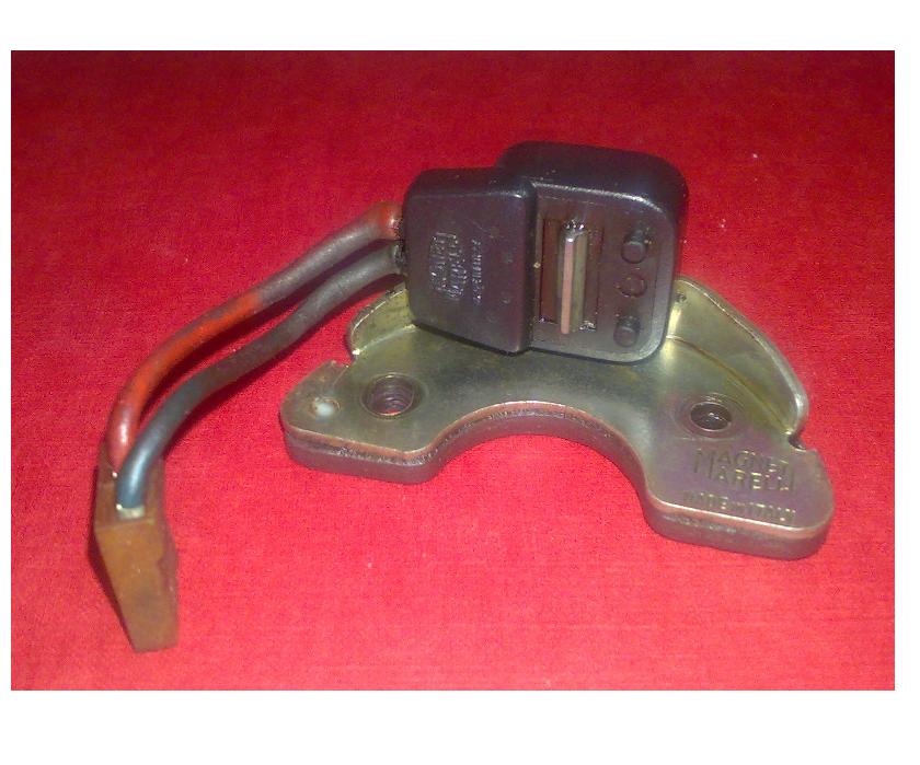

Разобрал.
Вот что там внутри, было еще немного масла, но контакты вроде неплохо держатся, не выпадают...

Хрюкин Италоманьячище
Возраст: 55 Знак зодиака:  Зарегистрирован: 21.03.2009 Сообщения: 2975 Откуда: Россия, Нижний Новгород, Автозавод
Авто: SATURN VUE 2.2
Добавлено: Вс Мар 27, 2011 19:16 Заголовок сообщения: |
arial
Масло окостеневший сальник стал пропускать.

| магнит не лопнул?
arial Amico
Возраст: 71 Знак зодиака:  Зарегистрирован: 03.05.2008 Сообщения: 43 Откуда: Санкт Петербург
Авто: Fiat Tempra SX 1.8 (1993), теперь Albea 1,4 (2008)...
Добавлено: Вс Мар 27, 2011 19:24 Заголовок сообщения: |
| Нет, магнит целый.
