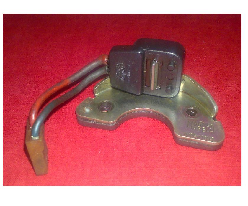

Разобрал.
Вот что там внутри, было еще немного масла, но контакты вроде неплохо держатся, не выпадают...

arial
Масло окостеневший сальник стал пропускать.

Добавлено: Вс Мар 27, 2011 19:20 Заголовок сообщения: |
магнит не лопнул?
Вернуться к началу |
arial Amico
Возраст: 71 Знак зодиака:  Зарегистрирован: 03.05.2008 Сообщения: 43 Откуда: Санкт Петербург
Авто: Fiat Tempra SX 1.8 (1993), теперь Albea 1,4 (2008)...
Добавлено: Вс Мар 27, 2011 19:24 Заголовок сообщения: |
Нет, магнит целый.
