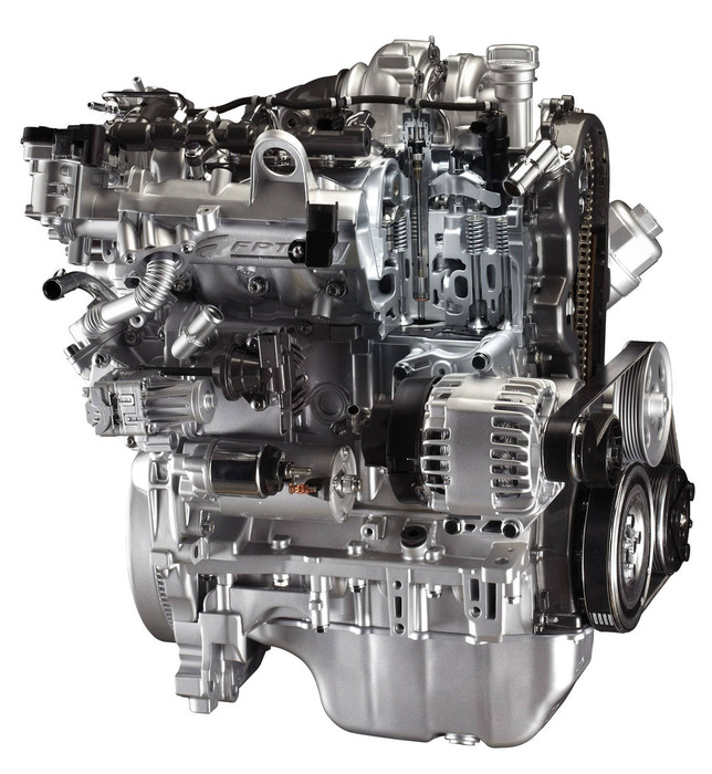

U-352
Возраст: 59
Зарегистрирован: 06.08.2011
Сообщения: 73
Авто: FIAT GRANDE PUNTO
СообщениеДобавлено: Вс Сен 11, 2011 19:29    Заголовок сообщения: Ответить с цитатой
MoRan писал(а):
Проверь генератор, если лопнул корпус, при нагреве может подклинивать, при этом двиг поднимает обороты.
Можно сделать из гофры от лейки или противогаза отвод воды от генератора,иначе генератору пипец настанет-(заводской косяк)
