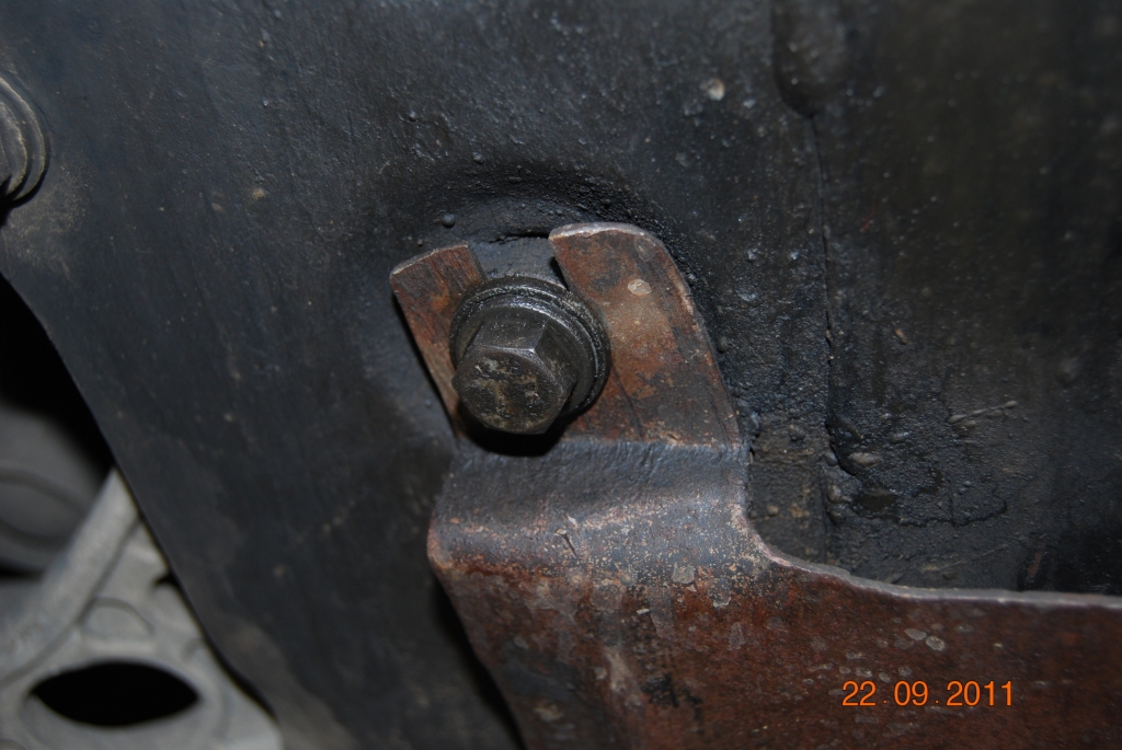

| Сергій писал(а): | | bizj писал(а): | | Сергій писал(а): | | шумахер писал(а): | anatolii
Я тоже хочу защиту двигателя б/у за 150 грн. А то новая пластиковая стоит 400-450 грн. |
В мене стоїть металічний захист ВАЗ 2108-09, коштував 90 грн, зараз 120грн. Потрібно переварити вуха, вся операція займе максимум 1 год.
Зад кріпиться до болтів задніх салінблоків, перед до підрамника в районі
переднього кріплення підрамника до кузова. | очень интересно,а фото девайса пожалста можно?Я думаю всем будет интересно. |
При першій можливості. |
399.3 KB |
217 раз(а) |
412.41 KB |
242 раз(а) |
402.16 KB |
227 раз(а) |
419.38 KB |
225 раз(а) |

| прекрасно, думал сам что нибудь сделаю, сам сварщик проф., но посмотрев фото опять думаю - зачем страдать........

| совершенству нет предела,спасибо!
