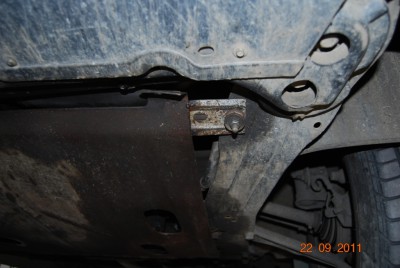

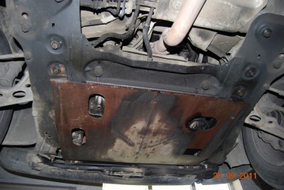

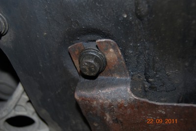

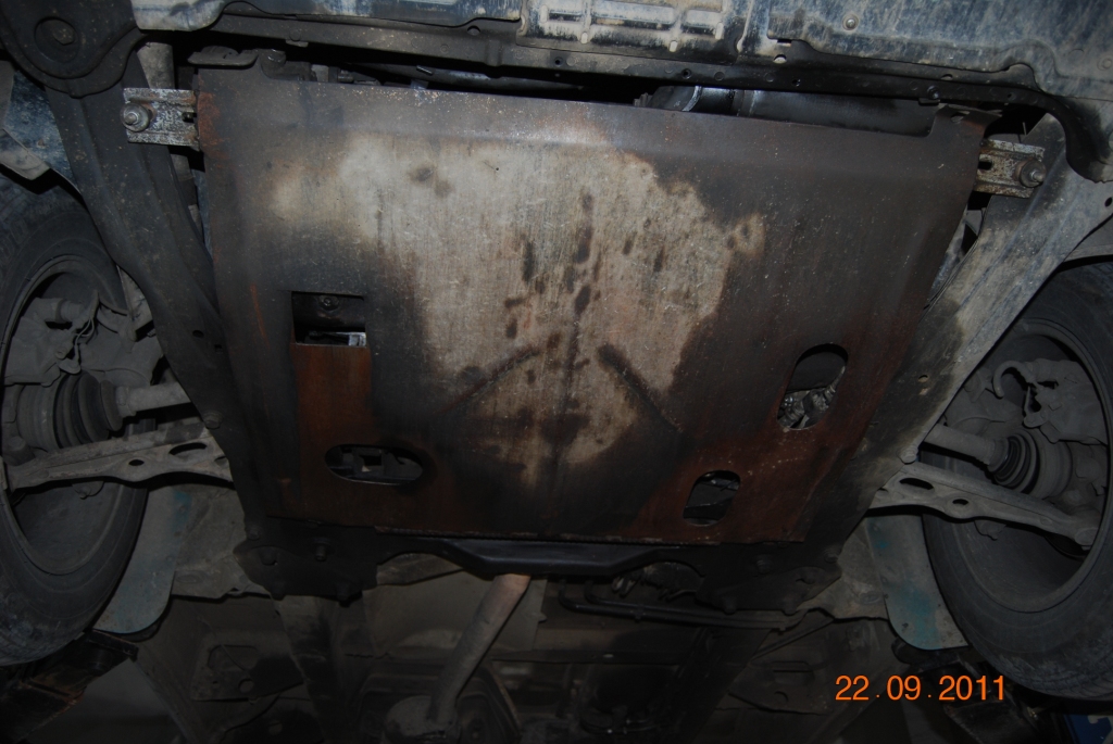

Я тоже хочу защиту двигателя б/у за 150 грн. А то новая пластиковая стоит 400-450 грн.
В мене стоїть металічний захист ВАЗ 2108-09, коштував 90 грн, зараз 120грн. Потрібно переварити вуха, вся операція займе максимум 1 год.
Зад кріпиться до болтів задніх салінблоків, перед до підрамника в районі
переднього кріплення підрамника до кузова.
очень интересно,а фото девайса пожалста можно?Я думаю всем будет интересно.
При першій можливості.

прекрасно, думал сам что нибудь сделаю, сам сварщик проф., но посмотрев фото опять думаю - зачем страдать........

СообщениеДобавлено: Пт Сен 23, 2011 22:04    Заголовок сообщения: Ответить с цитатой
совершенству нет предела,спасибо!
