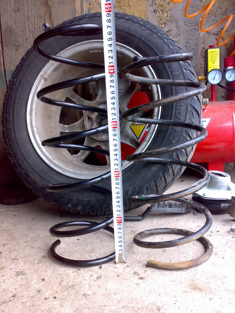

sheva70
Зарегистрирован: 23.02.2008
Сообщения: 1401
Откуда: юг
СообщениеДобавлено: Вт Ноя 01, 2011 17:43    Заголовок сообщения: Ответить с цитатой
Слева новая Arrow
 Просмотрено:  221 раз(а)
СообщениеДобавлено: Вт Ноя 01, 2011 17:44    Заголовок сообщения: Ответить с цитатой
iggi1711
да не привязуйтесь вы к высоте.вы просто забываете о старости и усталости метала!а это один из важных покозателей для пружины!!
