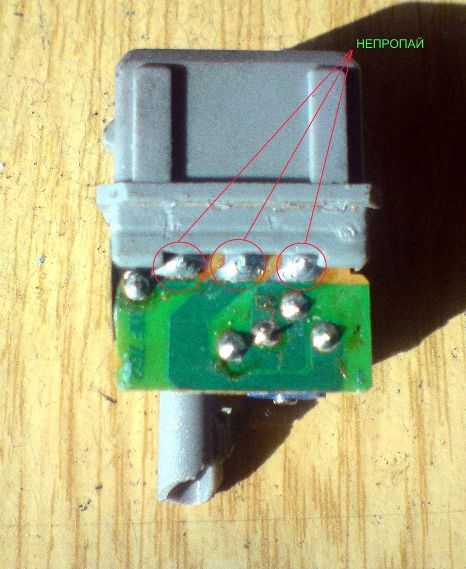

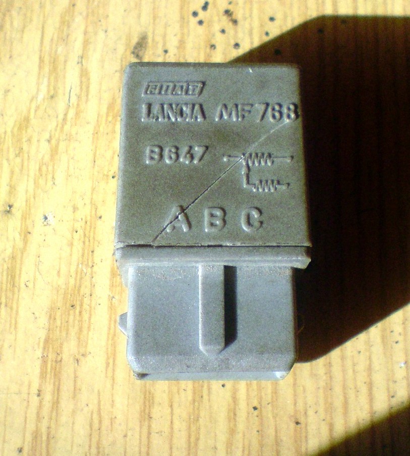

Пока проверял МАП сенсор, то нашел возле него вот такой регулятор. "смотрим на фото №1." За что он отвечает???
Так вот, этот регулятор был нерабочим "смотрим фото №2", я пропаял, прозвонил тестером, работает!!! Но на ХХ обороты не влияет ((( так же плавают...

| SoDoMoRa писал(а): | | Пока проверял МАП сенсор, то нашел возле него вот такой регулятор. |
Ты не поверишь, но это выносной потенциометр регулировки СО.
Они бывают встроенные в ЭБУ(как у меня), и вот такого варианта.
