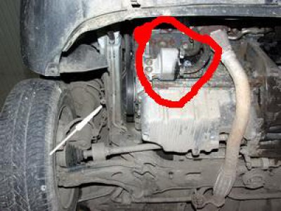

У нене сопливив патрубок пiдiгрiву масл.фiльтру - зверху не видно, але якшо зняти защиту- то пиндец. Бери спочатку антифриз i шукай соплi. Я доливав Paraflu 11.
я так понимаю в єтом месте???? а то у меня там сопли антифриза а я шото не мог понять что то за штуковина??
