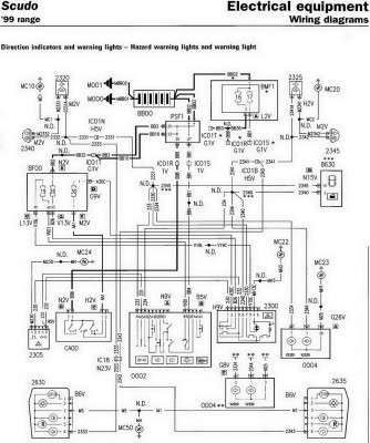

alex-lv
Возраст: 29
Зарегистрирован: 14.09.2009
Сообщения: 1306
Авто: продано
СообщениеДобавлено: Вс Янв 01, 2012 23:53    Заголовок сообщения: Ответить с цитатой
TaRaS писал(а):
ел. схеми немаю Sad Sad Sad
Hi
 Просмотрено:  3014 раз(а)
