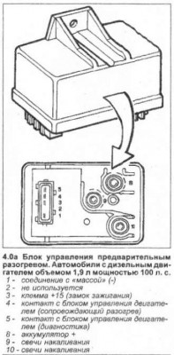

СообщениеДобавлено: Вт Янв 31, 2012 07:54    Заголовок сообщения: Ответить с цитатой
Mariec писал(а):
Только не узнал почему спиралька на панеле приборов не работает. Confused
Думаю потерялся "+" на клеме 8 реле накала свечей, по причине плохого контакта или предохранитель 60А. Проверял бы так, провод сечением 6-8мм с клемы 8 на "+" аккумулятора и пробовать. Если всё ОК, искать где потерялся.

СообщениеДобавлено: Чт Фев 16, 2012 21:58    Заголовок сообщения: Ответить с цитатой
alex-lv
У моей машины другое реле. Я реле проверил питание цешкой. Всё работает. На свечи ток идёт тоже.
