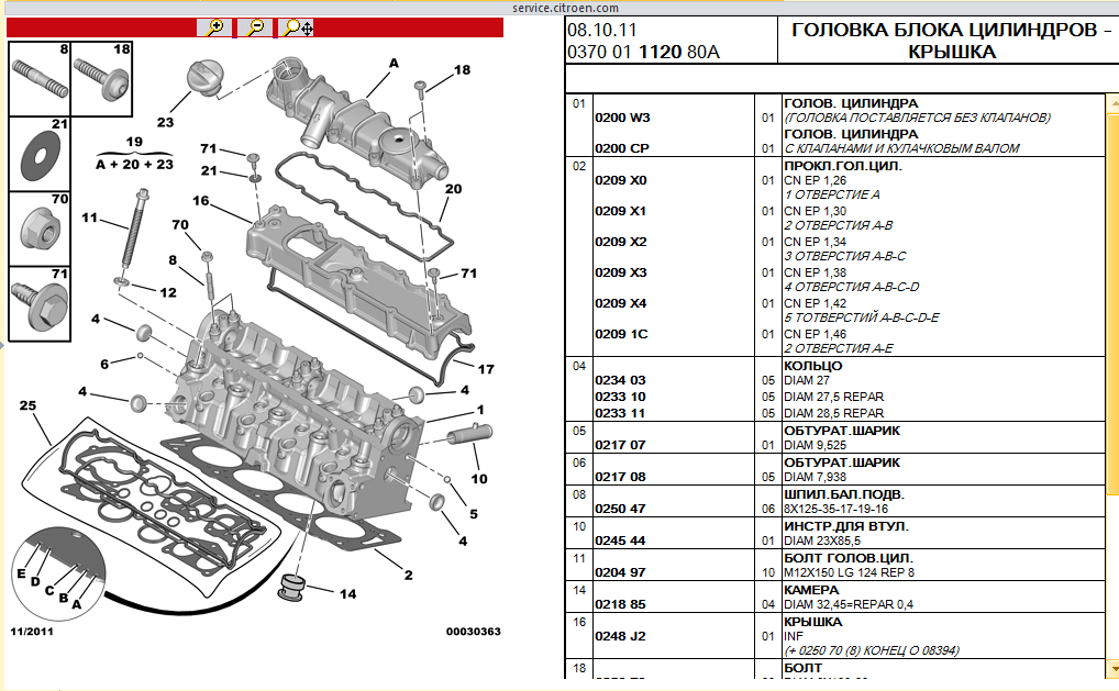

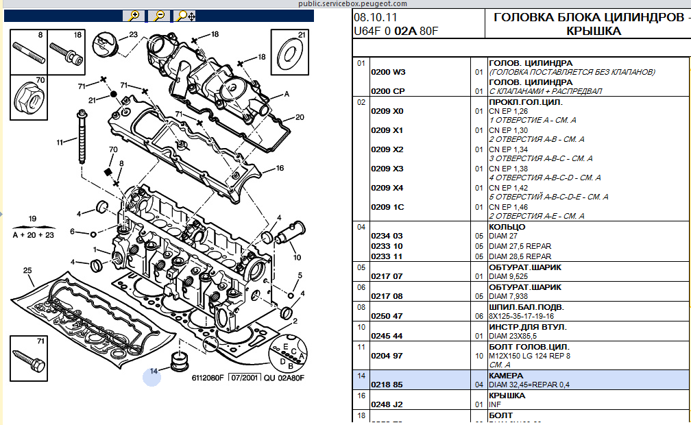

stamat11 Италомафиози
Возраст: 54 Знак зодиака:  Зарегистрирован: 09.11.2011 Сообщения: 556 Откуда: Доманівка, Миколаївська обл.
Добавлено: Чт Фев 02, 2012 11:44 Заголовок сообщения: |
Alex 1.9D
Вот что рисуют сервисы по вин коду первый движок DW8B пежо Система питания топливом ДВИГАТЕЛЬ DW8B ДИЗЕЛЬ
второй движок DW8 ситроен Система питания топливом ДВИГАТЕЛЬ ДИЗЕЛЬ DW8
