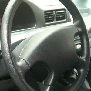

як можна дізнатися чи стояла подушка безпеки, бо судячи по рулі він міняний....
Поїдь на діагностику і все дізнаєшся. Судячи з кришки, подушки там вже немає.

Сергій писал(а):
vova_rar
Зарегистрирован: 04.03.2012
Сообщения: 16
Откуда: Тернопіль
Авто: fiat scudo 2.0 JTD
СообщениеДобавлено: Вс Мар 11, 2012 22:28    Заголовок сообщения: Ответить с цитатой
Сергій писал(а):
так подушки немає, але чи вона взагалі була? може поставити б/у руль з подушкою, думаю шо машина з 06 року повинна мати подушку безпеки????

vova_rar Подушка в моделях з 2000 року є у всіх цих моделях без виключення. У вас скоріш за все була машина бита, і продавці вирішили не купувати за дорого подушку то й вставили турецьку заглушку, що коштує 30 дол Rolling Eyes
Можливо, але при виборі авто було 5 однакових моделей і всі без подушок. Виходить що перед продажою над ними нормально попрацювали, або ж всі биті....
