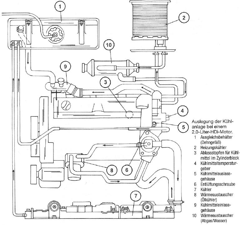

| Выложите, пожалуйста, схему охлаждения на двигатель "ТУРБОДИЗЕЛЬ DW10BTED "W4". Чего там и куда там... А если еще цветную, то цены Вам не будет...

| писал(а): | | Vladimir TV писал(а): | | Выложите, пожалуйста, схему охлаждения на двигатель |
alex-lv Спасибо, очередной раз выручили!
Храни Вас Господь!
