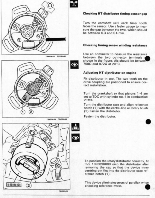

				 Добавлено: Пн Апр 02, 2012 16:10    Заголовок сообщения:  |
				когда то не выставил зазор - так вообще не заводилась

				rame
    на 3ю картинку не смотри:
1я - щуп 0.35 и с помощью винтов крепления датчика (могу ошибиться - давно это было) ставим зазор...
2я - 1й цилиндр в ВМТ и проверяем куда смотрит бегунок, осевая линия бегунка должна совпадать с меткой на корпусе.. (это по проблеме что sheva70 описывал, что бы не перевернуть трамплер на 180гр... хотя это тяжело сделать так как усики на трамплере заходят в распредвал только в одном положении )))
3я картинка  - не смотрим
