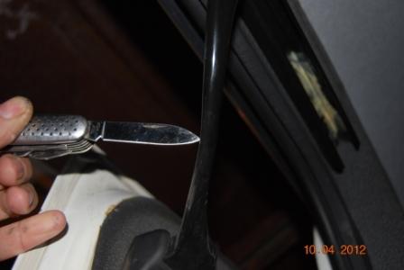

На фото видно місце згину, гнути потрібно назад, по ходу машини, або якщо сісти лицем до бокових дверей, то вправо.
Вибачте, я в попередньому пості, трошки не точно написав.

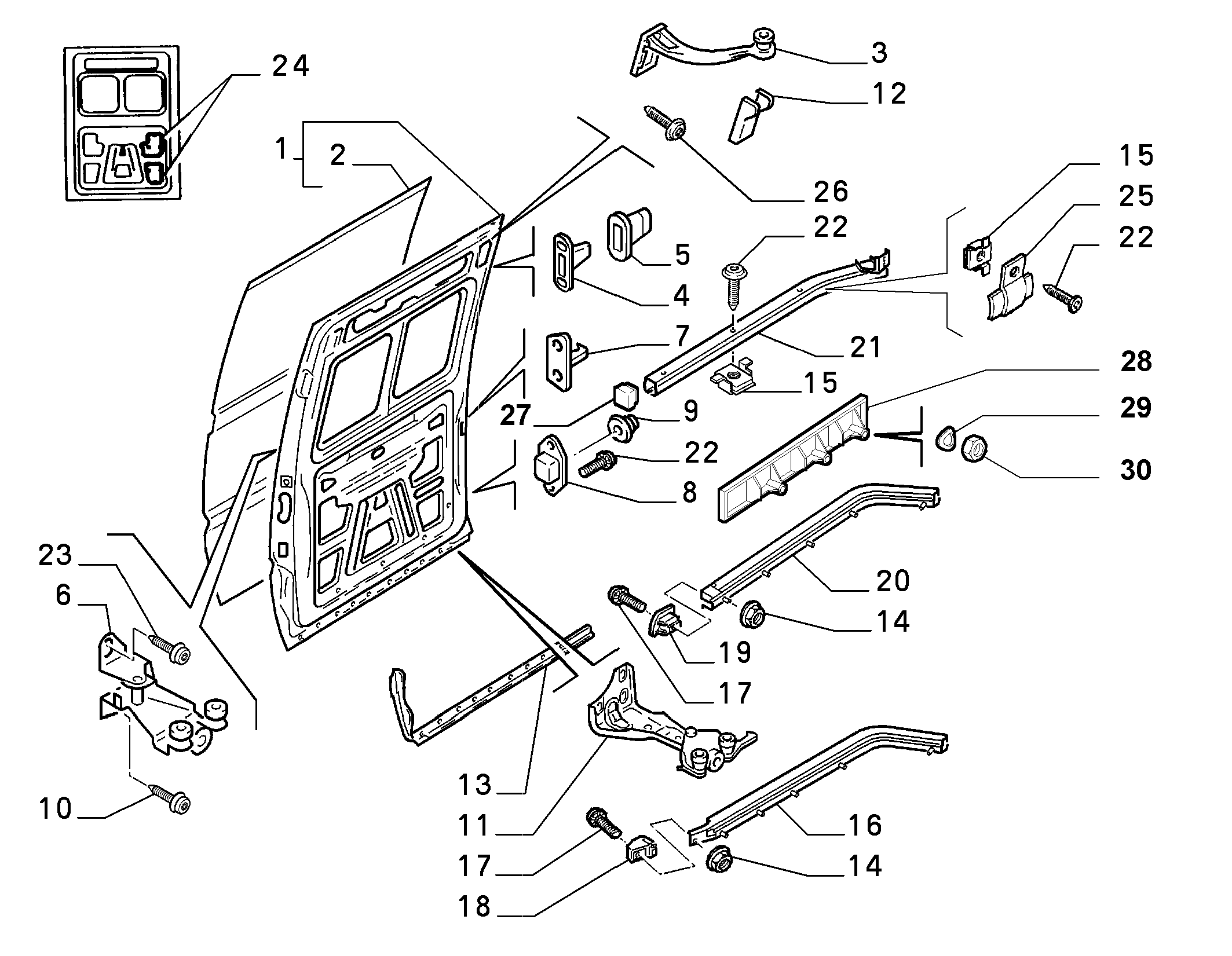

Фото, буде цікаво позирить.Бо проблеми з здвижними дверками. у всіх скудоводів.
А чи є у когось деталь №7 ?

СообщениеДобавлено: Вт Апр 10, 2012 22:50    Заголовок сообщения: Ответить с цитатой
У мене є.
Низький уклін Вам, тепер стало все на свої місця.

У мого скудика ні №5, ні №7. Зазор- можна вилізти.
Хотя перші 5 років, було більш-меньш.
Сьогодні знімав роліки , чистив ,змазував. Ізносились однако. Щілина зверху пальці пролазять. Низ на порозі стоїть.Піднімать по отворах, у кронштайнах, вже нема куда. Нать нові роліки.

деталь № 7- как предохранитель чтоб дверь не выломать....на предидущей машине у меня был.....на эту взял на разборке....коль конструкторы придумали-пусть будет.....по поводу тяги....
- а не проще подогнуть саму направляющую....или что то под нее подложить....?
