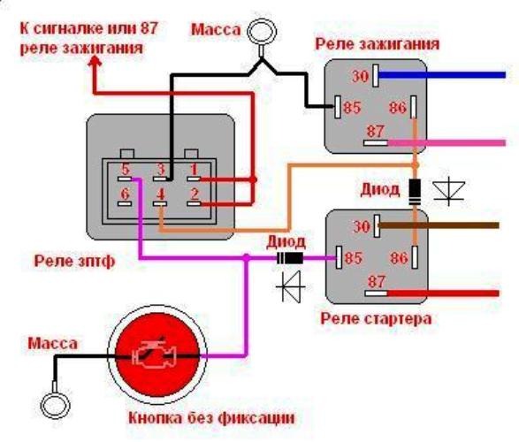

Доброго времени суток всем Вам форумчане,так как замок зажигания раздолбаный заводится даже квартирным ключем решил не заморачиваться с поиском новой личинки а попросту поставить кнопку Start-Stop Engine собранную своими руками, вот только проблема как ее нам врезать параллельно штатному замку? подскажите пожалуйста

Рекомендую к повторению такой вариант http://rgb73.mylivepage.ru/wiki/1952/613_TOUCH_START_STOP_ENGINE, есть у автора продвинутая версия http://rgb73.mylivepage.ru/wiki/1952/812 с защитой на флешке (типа чип-ключ), но там уже коммерческий вариант(нужно приобретать прошивку). Первый вариант очень доступный, нужно только немного дружитьс паяльником. Первый вариант обсуждается ещё тут http://bezkz.su/publ/shemy/dlya-avto/700146-touch-start-stop-engine.html

http://dx.com/one-key-engine-start-button-switch-set-for-auto-refitting-dc-12v-125438?item=1

Собрал схемку по моей ссылке, на столе работает. Появиться время, инсталирую в машину.

Использовал как сенсор так и обычную нефиксируемою кнопку, продумываю дизайн девайса, а подключаться буду на контактную группу замка зажигания(сигналы + и по зажиганию), сигналы давления масла и тормоза с блока предохранителей. Когда инсталирую, конкретизирую куда подключал (номера проводов и обозначения разьёмов).
