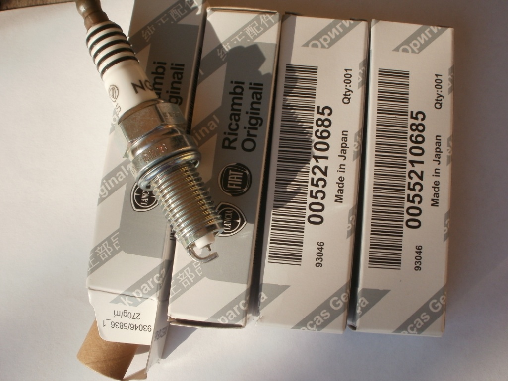

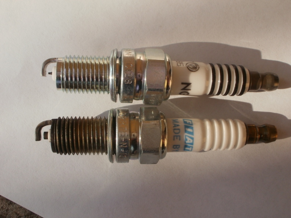

Получил правильные свечи.
Основные внешние отличия:
1. Уменьшеный зазор 0,8 вместо 1 мм.
2. Центральный электрод иридий
3. Электрод массы имеет наплавку, наверно платина.
После замены несколько снизилась вибрация, на кожухе турбины.
Появилось ощущение, что двигатель "проснулся". Мгновенный расход на скорости 110 кмч 5-6 литров, было 7-8, на скорости 80 кмч 3-4 литра. Кому не нравится расход проверьте свечи.
 Просмотрено:  252 раз(а)
Различия очевидны.
это NGK 5756 которые?
по чем брал и где, если не секрет?
кстати, на опельфоруме(почемуто то Smile) человек на гранд пунто 1.4 t-jet поменял свечи с NGK IKR9F8 на NGK- 6436 и получил большой профит, в частности пропал звук дизеля на холодную (а у меня всё время такое ощущение что я на дизеле, даже на прогретом двигателе).

СообщениеДобавлено: Сб Апр 14, 2012 07:24    Заголовок сообщения: Ответить с цитатой
Свечи брал на италавто.ком.юа, 120 грн. шт с доставкой.
А я слышал, что на 1.4 t-jet (но 120 лс) лучше работают те которые у меня стояли и мануал это подтверждает.
То, что двигатель работал ненормально у меня нет никаких сомнениий, загорался чек при пробеге 800 км, на свечах черный налет. Я эту тему очень хорошо прошел, когда подбирал свечи для своего газового опеля, четвертыми и крайними были свечи по конструкции похожие на 5756 они-же IKR9F8.
EPER тоже для 1.4 t-jet (120 лс) дает варианты.
в каталоге фиатонлайн.ком.уа есть три варианта:
[/url]
первый вариант как я понимаю это то что у нас стоит с завода.
я долго выяснял по аське с ними - что за свечи во втором и третьем варианте и чем отличаются - нифига не получилось.
единственное что сказали что IKR9F8 5756 могут предложить под заказ, срок поставки две недели по 140 грн.
а какой вариант вы покупали?
ovc1313
Зарегистрирован: 16.02.2012
Сообщения: 135
Авто: Fiat Bravo sport 2010 Nero Provocatore
СообщениеДобавлено: Вт Апр 17, 2012 16:26    Заголовок сообщения: Ответить с цитатой
Спроси здесь http://italauto.com.ua 55210685 в наличии 8 шт., цена 10,75 евро.
В Eper только один вариант.
А по свечам на гранде пунто, проблема скорее всего в том, что свечи не заменили на 30000 т.км., как предписывает мануал, увеличился зазор в свече и машина не завелась. Наши бравики тоже поголовно не заводились.
