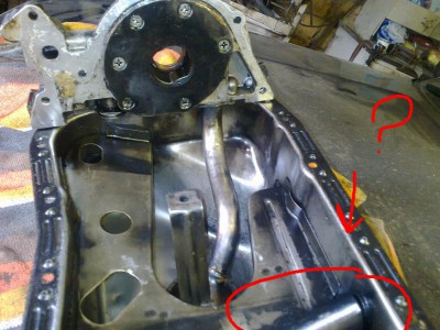

спасибо за фото!
а что это снизу за трубочка идет? м?
 Просмотрено:  190 раз(а)

у меня такой нет. похоже датчик аварийного уровня.

датчик аварийного уровня в насосе стоит...

То слив масла с турбины.До сих пор удивляюсь как ты открутил маслоприемник не снимая поддон.

СообщениеДобавлено: Ср Июн 06, 2012 09:06    Заголовок сообщения: Ответить с цитатой
"да, отвинчивал)))"
А если хоть немножко погнул? Ну совсем немножечко.
Там прокладки нет и вся его работоспособность напрямую зависит
от плотности прилегания.
При отвинчивании грязь стронется и перед сборкой надо все вычищать до абсолютного блеска.
Малейчай челочка под крышкой и воздух ему втягивать начнет гораздо проше.
"То слив масла с турбины" Есть такое дело в моем авто. Fudge

может конечно тупая мысль, но всеже вдруг. у меня есть такой прикол когда что либо разбираю, то во все патрубки и шланги пихаю тряпку чтобы туда никакая гаечка не попала. может тебе в трубу маслоприемника что-то попало или ты тоже засунул туда что и забыл????

выяснил я все. дело было действительно в плоскости прилегания. скинул я поддон,
снял маслоприемник, все чистое и целое.. плоскость была искривлена + ко всему разорваны
резьбы крепления маслоприемника к насосу... буду ставить шпильки.) надеюсь все соберу
на выходных..

"ко всему разорваны резьбы крепления маслоприемника к насосу"
Форум поработал стартером и в голове Este начали появляться вспышки. Laughing
