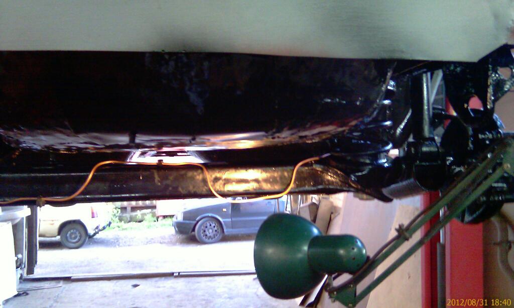

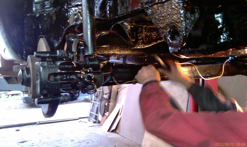

СообщениеДобавлено: Пт Авг 31, 2012 23:08    Заголовок сообщения: Ответить с цитатой
сегодня доварили и выкрасили зад брюха уника и вычухали покрасили балку. заменили сайленты в балке - 45грн штука новые. балку навесили на место и выложили тормозные трубки по балке. аморты задние "боге" которые простояли шесть! лет без движения оказались лучше новых монро Rolling Eyes

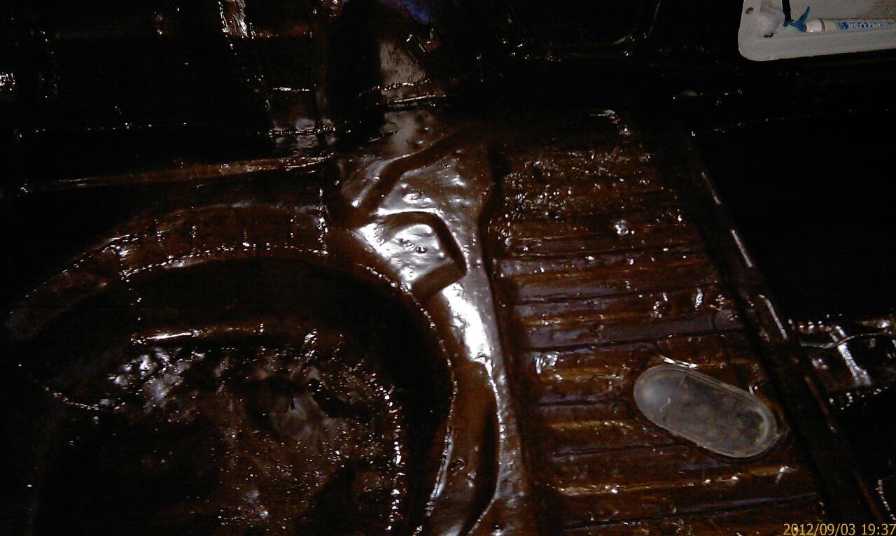

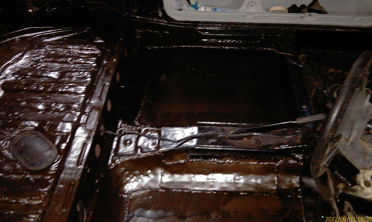

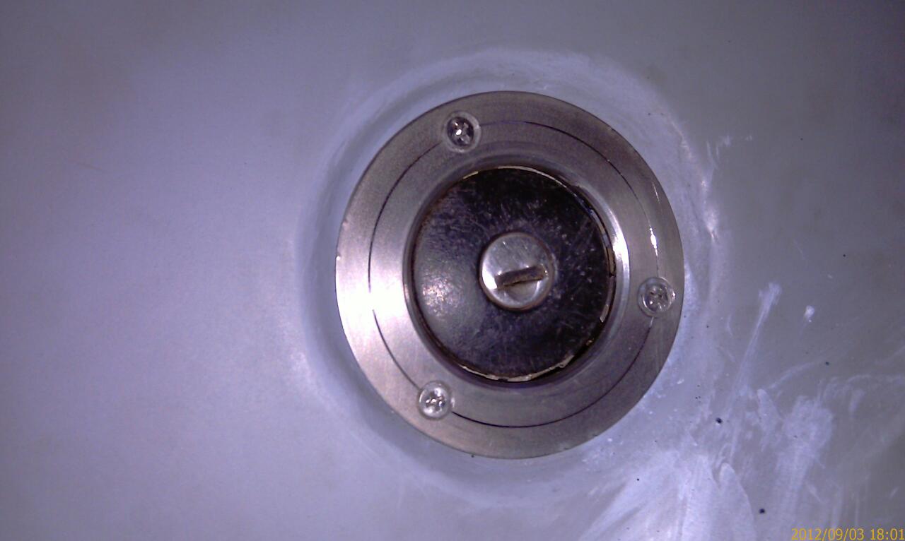

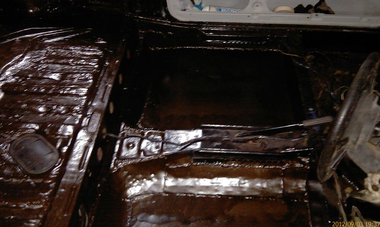

СообщениеДобавлено: Пн Сен 03, 2012 21:06    Заголовок сообщения: Ответить с цитатой
колечко с нержавки было забраковано и выточено титановое Rolling Eyes собственно его уже прикинули на машину. обработано брюхо из нутри.

Вова привет! А чем это обработано брюхо из нутри ?

tair
какая то мастика с бронзой. могу спросить как оно называется.

СообщениеДобавлено: Пн Сен 03, 2012 22:24    Заголовок сообщения: Ответить с цитатой
называется ВЕЛКОР
