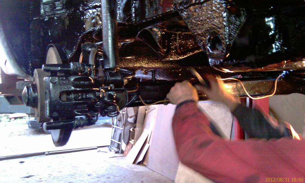

сегодня доварили и выкрасили зад брюха уника и вычухали покрасили балку. заменили сайленты в балке - 45грн штука новые. балку навесили на место и выложили тормозные трубки по балке. аморты задние "боге" которые простояли шесть! лет без движения оказались лучше новых монро

ах да.... колдун имеет место быть. родной перебран, востановлен и установлен
из поразившего напрочь - есть полностью исправная система охлаждения форсунок естественно все вычищено и выкрашено. бампера укреплены из нутри стекломатом поскольку возраст а также практически заново созданы родные дифузоры на интеркулер, маслорадиатор и карлсон охлаждения форсунок.

для тех кто не читал с начала, повторюсь. я только фотограф и летописец вся заслуга по работе и востановлению сего уника принадлежит целиком и полностью Виктору Михайловичу. и то что я тут калякаю даже близко не передает того ообъема работ которые были выполнены...... так чтоб хотябы намекнуть что и как - ВЕСЬ кузов практически создан заново, нетронутой осталась только крыша. по силовым узлам кузова на 99% все создано заново, причем все размеры выдержаны в заводских параметрах и это без чертежей. позже перемеряли все по выложеной тут геометрии уника.
